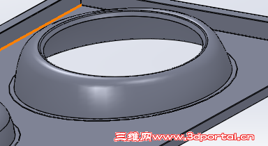

请问这种炮台怎么画     不好意思啊  这是钣金图  想知道下这种成型工具的画法  哪位大神给个源文件,不甚感激!

楼主说的能否清楚点

就是没有这种成型工具,想知道怎么画出来

% _5 B' T2 {2 `. z楼主说的能否清楚点
2 X) m/ p, x% I) p4 U* W6 w# {3 o就是如果想做出图上的效果,怎么画一个成型工具出来

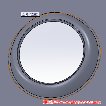

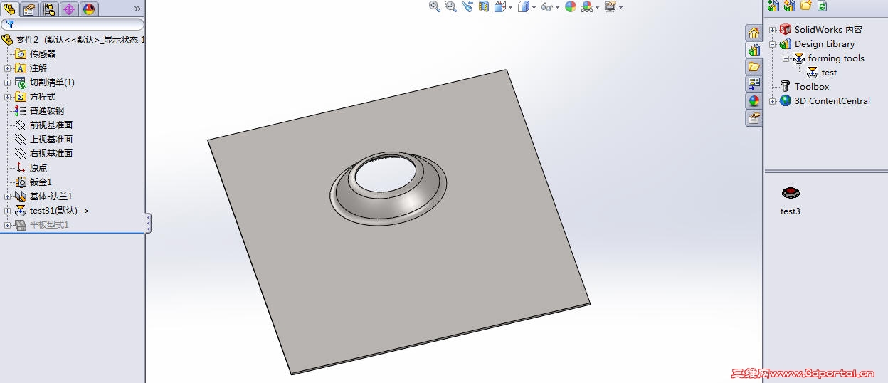

在SOLIDWORKS帮助中搜索“成形工具”,学习一下成形工具如何自定义。
  h6 T1 b! B# o& a% c9 m4 Y( v" }' i我随便画了个:
, {  z$ V2 ^  g4 b. z" {% K
成形工具
成形工具

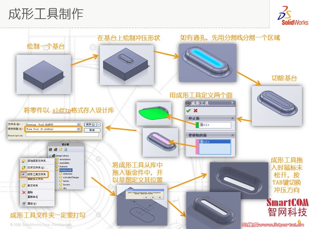

$ V# c6 f, z, j- a: H之前有大神发过一张成形工具的图片,照这个步骤做就可以了:- j4 t# m4 [4 i  x4 a) k0 l
成形工具制作
成形工具制作

  很详细啊

) m  B- Y4 e& v# X& s6 u: m  E谢了,看了你的方法,我学会了。谢谢大神!
