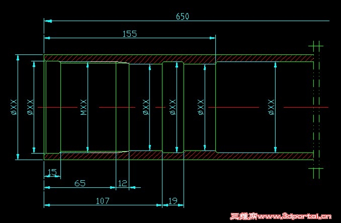

对称图形有时只画一半,然后在中心线两端点附近画二道横杠。这有什么具体的标准规定没有。

 楼主| 发表于 2013-8-8 20:57:03 | 显示全部楼层 来自: 中国浙江嘉兴
如图这样画是否规范,指得是只画零件的左半部分省略右半部分。

( k! Q) N$ `& p+ c5 _9 @% D机械行业,双点划线可表示“假想的轮廓线、极限位置轮廓线、相邻辅助零件轮廓线、中断线”。
 楼主| 发表于 2013-8-9 19:38:40 | 显示全部楼层 来自: 中国浙江嘉兴
就是啊,将中断后的另一半省略了,行不行啊。在技术要求里再注明一下。

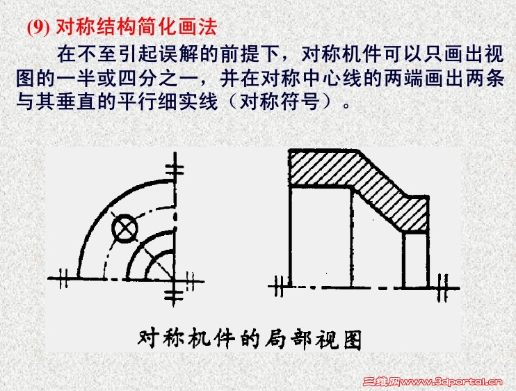

发表于 2013-8-14 14:33:24 | 显示全部楼层 来自: 中国江苏常州
楼主的意思是简化画法吗?可以那样表示

图示左半边和右半边对称的中心线在什么地方?觉得是断裂视图表示方法吧,但国标里好像断裂视图不是这么表示的。
 楼主| 发表于 2013-8-14 21:19:12 | 显示全部楼层 来自: 中国浙江嘉兴
zll3310737 发表于 2013-8-14 17:08 static/image/common/back.gif& ]3 X% o1 n- K0 \: [
图示左半边和右半边对称的中心线在什么地方?觉得是断裂视图表示方法吧,但国标里好像断裂视图不是这么表示 ...
# ~' w) R- T+ \2 _一个两端对称的管状零件中间不可能画条两端对称的中心线啊?不过我也不是很清楚所以讨论。

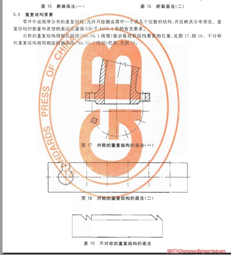

发表于 2013-8-15 10:36:44 | 显示全部楼层 来自: 中国安徽合肥
zjjxtch 发表于 2013-8-14 21:19 static/image/common/back.gif0 p# n! ~: s: N. Y
' P( H- r% P4 l0 Y2 i8 m! S: Q1 E那应该是5.12项表示的那样。

5 m2 n1 r& }. P& B1 ]应该还是有点不一样,因为没画到零件一半的位置。这张图在技术要求里作了说明,所以加工时都能理解。就是不知道是否符合标准。

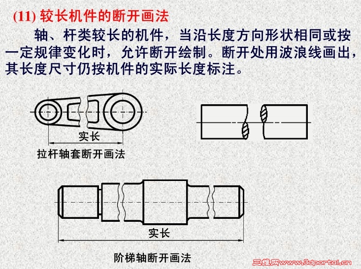

发表于 2013-8-16 08:52:11 | 显示全部楼层 来自: 中国浙江温州
既然不是中线,又何来对称一说?( K7 s/ ]4 J9 D6 {3 b
我觉得还是用断开画法比较合适

断开能只画一半吗? 3楼的图就是一管状零件两端形状是一样的中间一段直园相连,所以想简单一点就画一半。实际上是一半都不到,因为中间的园管画多了也是浪费。
发表于 2013-8-17 07:22:26 | 显示全部楼层 来自: 中国浙江温州
你要是就想用对称画法,那就要先用断开画法,画到中线位置,然后参照5.12画法。
0 z6 }6 R  x5 @1 r* Z2 k这样就感觉麻烦了,一般的画法就是用断开画法,标注的时候还是标原长就可以了。

$ U; R4 F1 H) Q. P; j/ K9 j& t想只画一小半,能表达清楚就可以。原来要用A2图纸打印现在A3就OK啦。因为A3图纸使用与保管都比较方便。

3楼的图就是一部分呀。155至端面两端是一样的。在技术要求再说明一下:右侧同形。

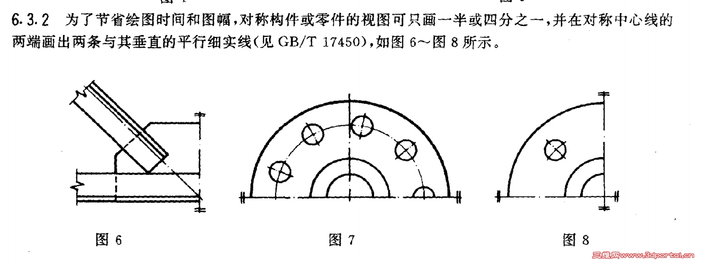

发表于 2013-9-23 15:14:41 | 显示全部楼层 来自: 中国福建厦门
