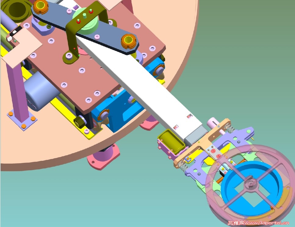

& r# _; d# k6 m" d我设计的机械手终点就有微动电气开关,见图中的左上角黑色件,同时有机械可调机构做终点停留。微动电气开关为下一个指令发信号。
 楼主| 发表于 2014-2-16 09:24:27 | 显示全部楼层 来自: 中国北京
hhq426 发表于 2014-2-15 17:53 static/image/common/back.gif( z1 K8 w2 m3 z- {$ [/ V: T
我设计的机械手终点就有微动电气开关,见图中的左上角黑色件,同时有机械可调机构做终点停留。微动电气开关 ...
( E7 o, ^' F! S/ B/ I& t2 E: |
微动开关的重复性怎样?我指的是每次都同一位置起作用吗?
发表于 2014-2-16 13:02:09 | 显示全部楼层 来自: 中国北京
本帖最后由 hhq426 于 2014-2-19 11:44 编辑 / x% _0 n4 k- L" m, M: x7 l7 z
) E2 d+ R- m; {- y
微动开关的重复性一般没有问题,除非微动开关自身偶然的故障无法控制。30年前,我用该微动开关在液压压力阀上改进控制,当系统油压低于某一值时,自动发出退刀信号,刀台自动退回,解决了曲轴成形车床因为油压波动扎刀问题,受到工人们的好评。
