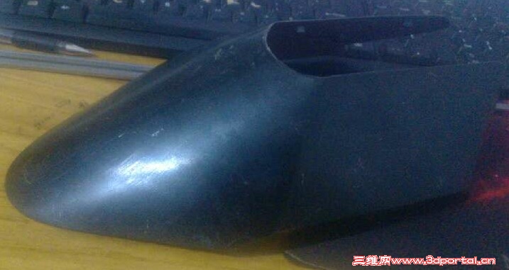

不知道我是迷糊了还是真不会,这个工件的头部曲面看起来 挺简单,我郁闷了一晚上也没画出来。帮帮我吧!怎么花啊!尺寸没关系,帮我做个例子 我看看这个曲面是怎么出来的。

一般通过逆向来做,即三坐标打点,NX或者其他软件造型。

楼上正解!如果要画出来一模一样的话只有拿去测绘在逆向造型!
