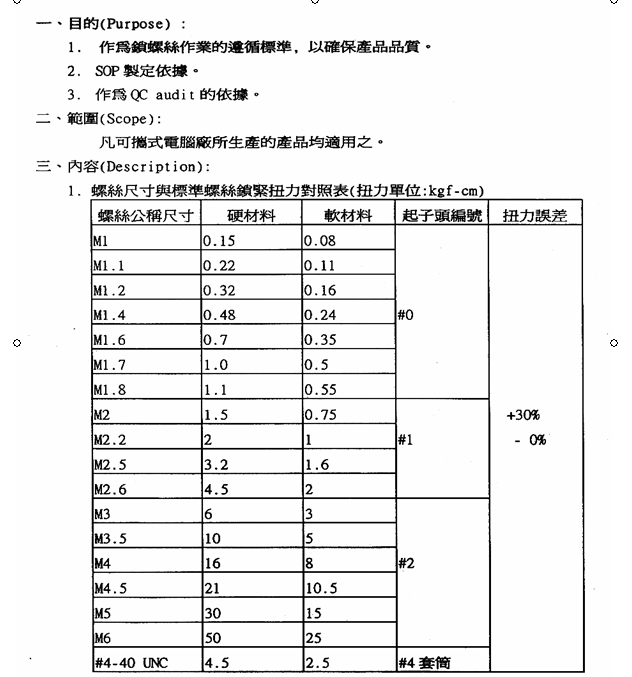

笔记本电脑厂螺丝锁紧扭力标准; D% _  R! |% {! L' o2 {
, P& g1 ]' n# ^( ~. D
, j$ X# k5 j  G+ g4 J" w 笔记本电脑厂螺丝锁紧扭力标准.rar (173.47 KB, 下载次数: 68)

参考是可以的,若照抄或作为标准对待可不行.) l0 v' y4 M+ R6 k
根据客户和产品的实际要求,每个工厂都有自己的标准,各不相同.

在此与您请教:
3 x. j: n& d( ?$ S% {9 l) `您的数据全部都是确认扭力操作的,如果检测已经锁好的螺丝扭力是否合格,请问您有使用的工具、方法和标准有吗?
