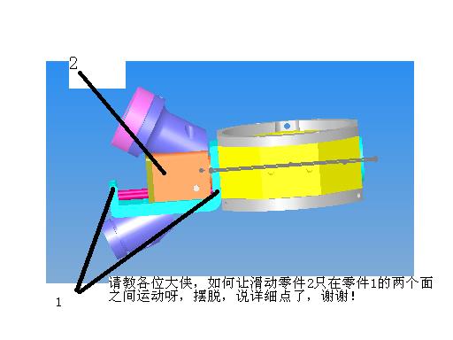

问题如图, 先谢谢个位大侠 帮忙了!
发表于 2006-8-25 08:33:55 | 显示全部楼层 来自: 中国广东
SW不是有动画Animator的吗,你可以用它来做呀
发表于 2007-5-8 21:40:25 | 显示全部楼层 来自: 中国广东广州
用机械仿真
发表于 2007-5-8 21:54:09 | 显示全部楼层 来自: 中国江苏扬州
用配合关系,不完全定义,我想应该可以.

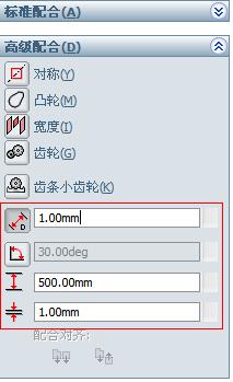

发表于 2007-5-9 12:09:11 | 显示全部楼层 来自: 德国
用高级装配
3 L7 s# O+ I/ \* K4 j, r1 }( F) L高级装配中,可以定义两个平面之间的距离在一个最大值和一个最小值之间的。
