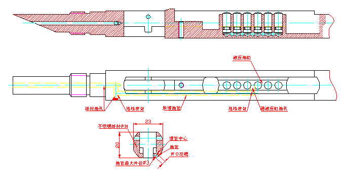

请看示意图,描述:在不锈钢棒材上设有一液压缸,因结构限制,连接液压缸的一段油路需要进行挖槽埋油管,埋管长度约110mm,棒材上所钻油孔直径为3mm,但结构确定所埋油管的外径才3mm,那么这段油管的型号怎样选择,什么材质?埋好后满焊封闭,另外两端怎样连接,怎样密封?

 楼主| 发表于 2006-8-25 17:24:41 | 显示全部楼层 来自: 中国浙江湖州
怎么没有高手来指点一下呀????
发表于 2006-9-2 19:40:15 | 显示全部楼层 来自: 中国河北邢台
可细看不到图呀,油管的型号跟其他的有关选择一样不过就是特殊了一点,什么材质要看回路的工作压力了,另外两端怎样连接,当然使用管街头了,密封管接头的形式确定了密封的形式也就好选了。
