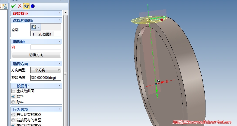

如图,如何把旋转轴从Y轴变成x轴,默认职能绕着Y轴旋转啊、、、、、、、这很不方便。
发表于 2013-8-10 12:44:13 | 显示全部楼层 来自: 中国河北唐山
用三维球旋转草图平面。
发表于 2013-8-14 07:54:11 | 显示全部楼层 来自: 中国浙江宁波
使用习惯的问题,默认就是Y轴(后续版本可能有改进),其实没什么不方便的,如果是手绘就不用操心了,如果是导入的工程图方向不对,只要用旋转命令转一下角度不就可以了

无法换成X轴,但Y轴是可以旋转的,将Y旋转90°不就行了吗?
