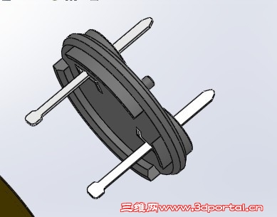

  b$ ~4 g- g" L& M  [/ z请教各位:图中的针左侧部分沿着盖子的平面折弯到一定角度,应该用什么思路?如下图所示:

 楼主| 发表于 2013-8-9 12:42:54 | 显示全部楼层 来自: 中国广东肇庆
是指作图,作三维图,刚接触这个软件,不知道该用什么特征来处理?钣金好像又做不到
发表于 2013-8-9 17:16:48 | 显示全部楼层 来自: 中国山东泰安
把针直接做成96度的不就行了
发表于 2013-8-9 17:17:13 | 显示全部楼层 来自: 中国上海
依风飘 发表于 2013-8-9 12:42 static/image/common/back.gif
9 x# f) x% ?" X4 N是指作图,作三维图,刚接触这个软件,不知道该用什么特征来处理?钣金好像又做不到
) M) V% ]& ^9 C* m, E
片状就是应该用钣金做啊,实际也是用钣金的吧。
发表于 2013-8-9 17:18:15 | 显示全部楼层 来自: 中国广东深圳
變形指令,由線到線進行變形。
