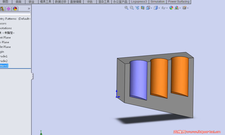

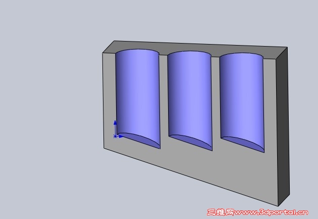

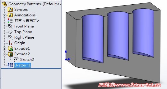

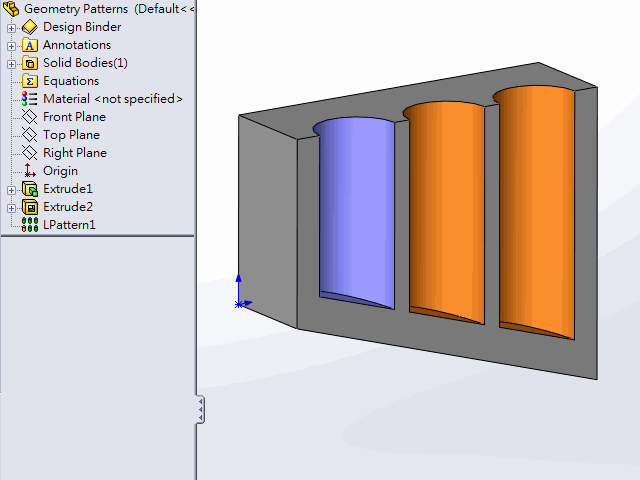

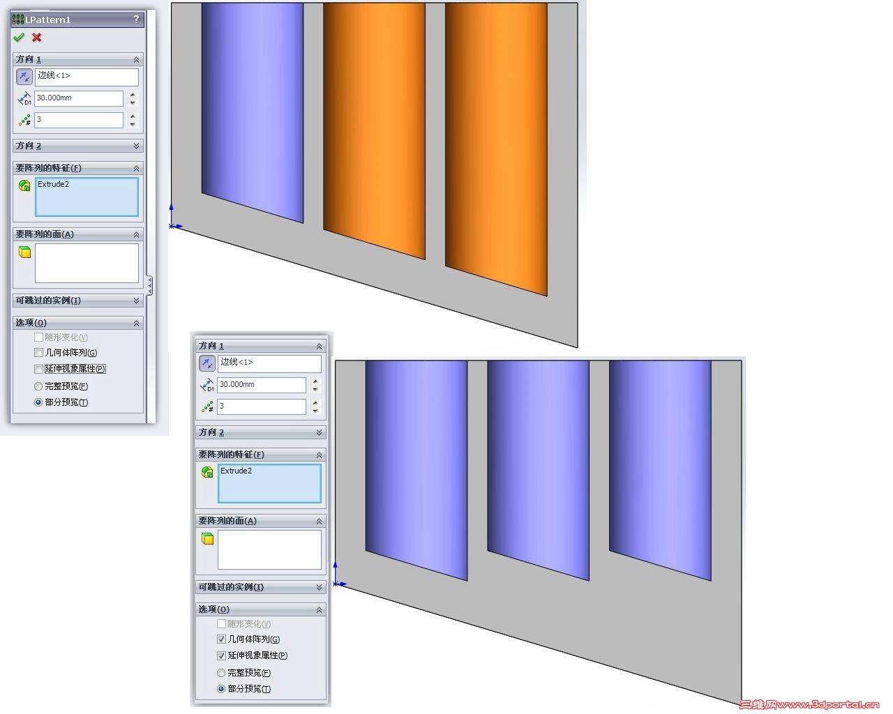

在原檔基礎,如何把图1轉成图2!(本題出自實威官網練習)
$ P' f* b6 ^0 N+ x9 E图1
0 w8 r  y! h. |4 y) h% j capture_08092013_111306.jpg 7 l, N6 y4 G/ n& w, m. Z0 n$ ]
图21 ~6 ~, n1 L9 A- @. t

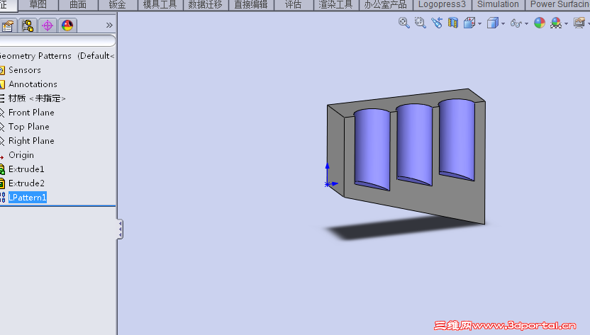

3 l  T$ m1 `# ?0 V2 P) f6 v+ y+ p梁老师又出题目了
阿帕奇 + 3
发表于 2013-8-9 11:49:44 | 显示全部楼层 来自: 中国台湾
有趣,支持梁兄~

 楼主| 发表于 2013-8-9 11:55:12 | 显示全部楼层 来自: 中国浙江嘉兴
本帖最后由 ryouss 于 2013-8-9 11:58 编辑 7 M$ T  u  d+ _
  U* e) O3 x/ c' Q5 Q阿丹大師還須基礎練習嗎?
$ d+ _5 ^3 c3 j3 N; v請注意顏色!

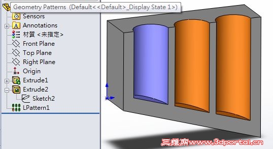

 楼主| 发表于 2013-8-9 11:56:30 | 显示全部楼层 来自: 中国浙江嘉兴
本帖最后由 ryouss 于 2013-8-9 11:57 编辑 4 X9 Q) X  s- ?# z4 p5 v
rnlnfei01 发表于 2013-8-9 11:45 static/image/common/back.gif
' ]7 `: @0 g+ k* y梁老师又出题目了
; H2 d4 d$ Q1 w- j! U( Q
有概念不錯3 B- x) y# M$ P7 `6 B# _/ B
但顏色不對!

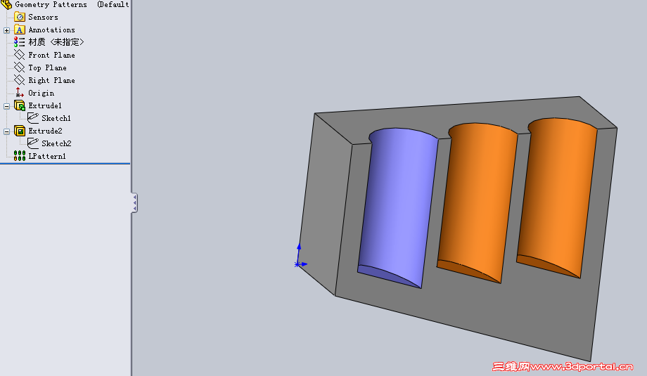

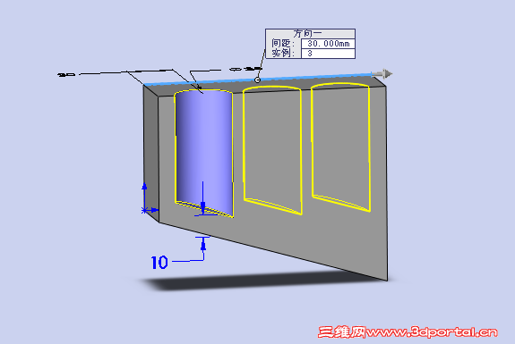

发表于 2013-8-9 12:00:48 | 显示全部楼层 来自: 中国广东东莞
這里钩一钩
参与人数 1三维币 +1 收起 理由
阿帕奇 + 1
 楼主| 发表于 2013-8-9 12:05:22 | 显示全部楼层 来自: 中国浙江嘉兴
tolam 发表于 2013-8-9 12:00 static/image/common/back.gif
9 c. }! Y1 T; b, o這里钩一钩
0 o  ?( [* r" M9 u; Q
那顏色如何對應?
发表于 2013-8-9 12:12:17 | 显示全部楼层 来自: 中国台湾
阿丹沒看清楚~~謝謝梁兄提醒!重做一個~~$ J& Q, }% A+ `! g/ D

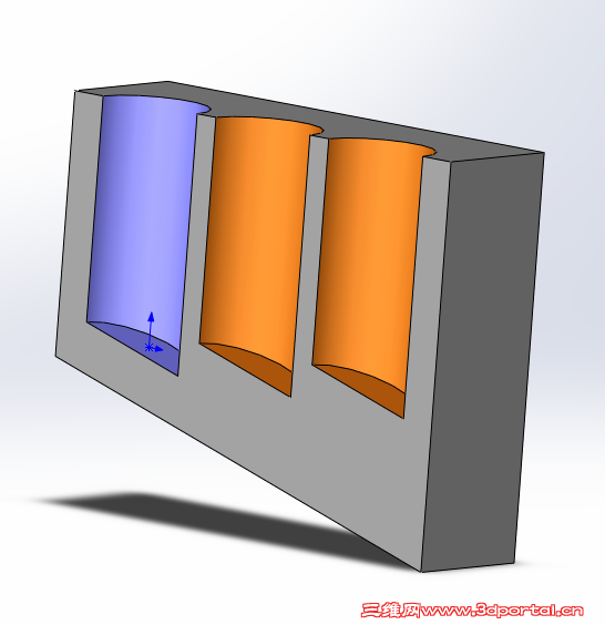

发表于 2013-8-9 12:22:25 | 显示全部楼层 来自: 中国广东东莞
本帖最后由 tolam 于 2013-8-9 12:23 编辑 % [/ P2 w3 o0 f2 _& V2 y! L2 u
1 @. L1 C3 x( q( N9 t这樣
阿帕奇 + 3

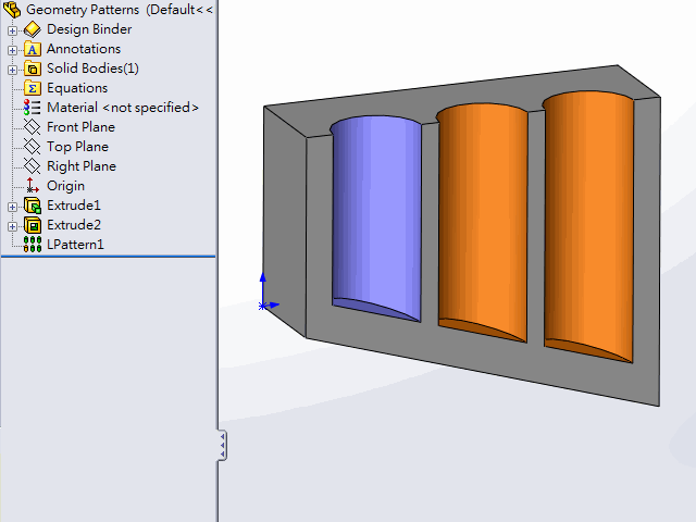

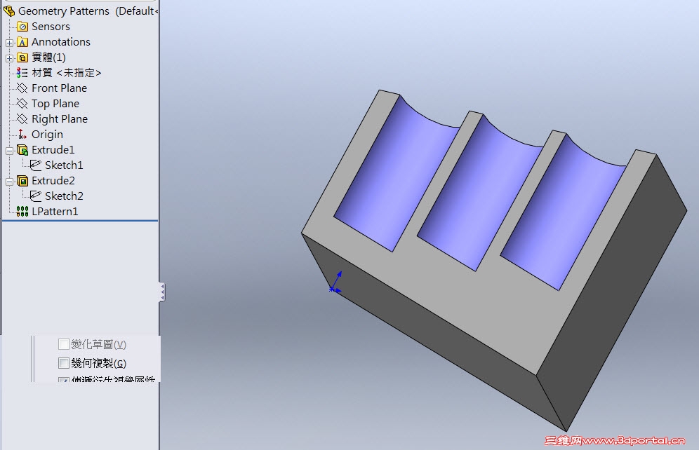

发表于 2013-8-9 13:58:51 | 显示全部楼层 来自: 中国河南郑州
ryouss 发表于 2013-8-9 11:56 static/image/common/back.gif9 b0 i: h% Z( h
有概念不錯) {. k( Q& A) K; [/ w5 o# I
但顏色不對!
7 o+ M6 N0 o# I7 T: [. l0 p改了一下
 楼主| 发表于 2013-8-9 14:49:04 | 显示全部楼层 来自: 中国浙江嘉兴
hidingman 发表于 2013-8-9 12:50 static/image/common/back.gif
/ z5 B4 o5 Y& M摸索下  還蠻簡單的  .............
  P$ a4 V# @0 {% c; H所以說有機會多做練習,就熟能生巧!

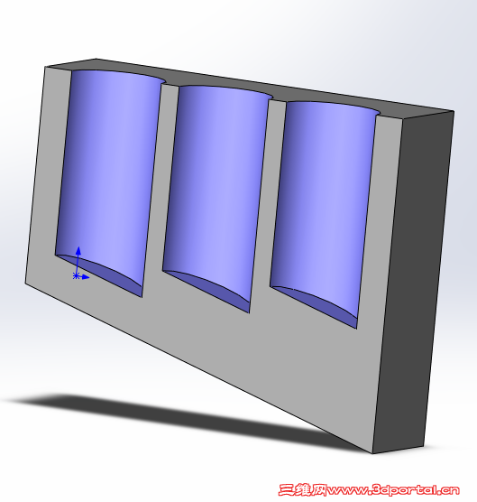

发表于 2013-8-9 15:14:58 | 显示全部楼层 来自: 中国重庆
我也练练,不会动画,做的图片
