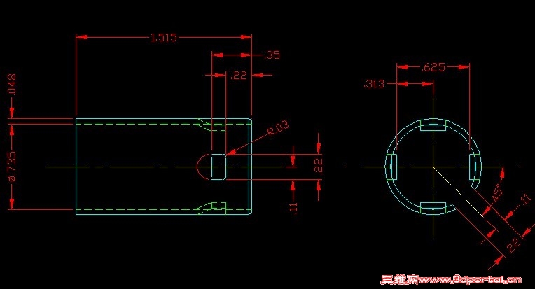

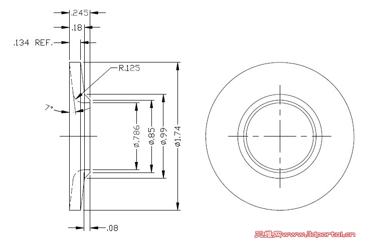

如下图产品材料弹簧钢,要求硬度44-47HRC,热处理变形能控制在多少丝以内

发表于 2013-8-9 16:50:22 | 显示全部楼层 来自: 中国湖北黄冈
第一件没什么难度。第二件扇形会有变形,关键是要求多少?外涨的话用无心磨床磨一下就行。

本帖最后由 gaoyns 于 2013-8-11 10:06 编辑 5 ?$ v) P# ~( f# B. {0 v( e
8 s! ?; l! a1 M( e) i这么小的零件热处理后是没法用通用机床加工的,看清楚了,第一个外径为1.7mm,厚度为0.245mm;第二个内径0.735mm,长度1.515mm。无心磨床能干吗?还有0.22×0.13的小孔,0.03的圆弧不知如何加工、如何检测。( X" Z2 C9 s! _- c3 k

发表于 2013-8-11 14:15:35 | 显示全部楼层 来自: 中国江苏苏州
楼主这标注都是英寸的,还用的是第三视角画法,
6 w4 p/ o0 W* u$ Y& ]1 i$ Z第一个,变形不会太大。7 q9 [1 `/ _% ?# |  ]  K9 y6 ?
第二个,壁厚只有1.2mm太薄了,变形不好控制。热处理之后还有精加工吗,使用圆管加工吗,那个纵向的开口(0.22)建议你在所有工序最后进行,前面搞不了,变形也难控制。

现在也在跟老外沟通这个事情,也许搞设计的不懂工艺,并且技术要求中规定小数点后三位的尺寸公差为±0.005,可以说根本不可能达到吧。

如果尺寸是英寸的话,±0.005换算到公制的话是±0.127,也就是中级自由公差,应该不难达到。
