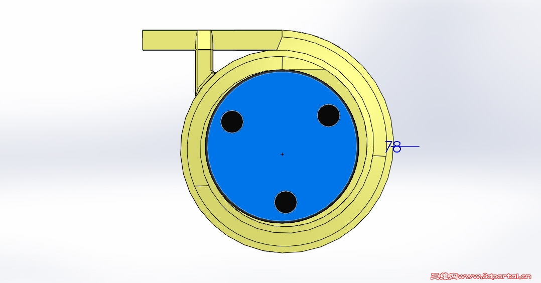

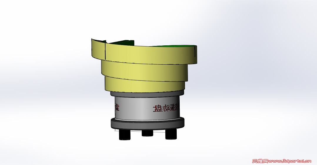

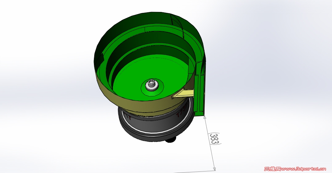

发表于 2013-8-9 16:06:42 | 显示全部楼层 |阅读模式 来自: 中国浙江宁波
画的不好   高手请指教

发表于 2013-8-11 10:35:49 | 显示全部楼层 来自: 中国江苏苏州
这个东西是定制品,大体一样细节都不一样。前几天刚去考察了一家专做这个东东的,据我的分析关键点在出口附件的小机构,其余的部分都可以通用。
 楼主| 发表于 2013-8-11 11:03:53 | 显示全部楼层 来自: 中国浙江宁波
对对  这是根据需求  还有产品形状   定制的

发表于 2013-8-11 23:00:54 | 显示全部楼层 来自: 中国江苏无锡

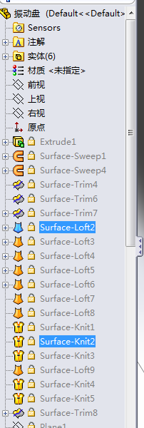

楼主谢谢分享,但请问你的这些特征如何能设一个个锁上去啊!我觉得这个功能真不错啊,请指导。( n: E9 a' R* t! U! H9 z: a# o
 楼主| 发表于 2013-8-12 09:59:18 | 显示全部楼层 来自: 中国浙江杭州
fushuixiu 发表于 2013-8-11 23:00 static/image/common/back.gif
/ W* c2 P" m. S  c4 P楼主谢谢分享,但请问你的这些特征如何能设一个个锁上去啊!我觉得这个功能真不错啊,请指导。
+ o) a1 ^* @5 _! n7 t

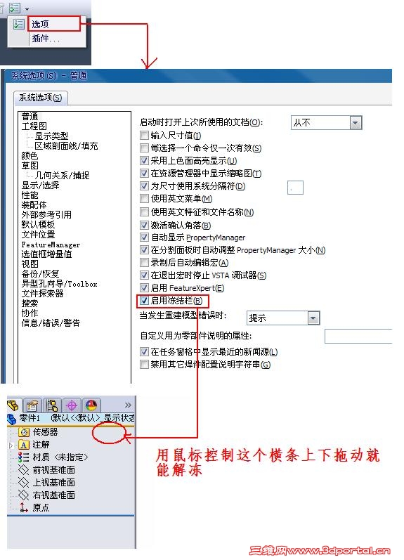

用的是特征树上的  冻结棒
发表于 2013-8-12 11:04:47 | 显示全部楼层 来自: 中国江西南昌
I_LOVE_YOU 发表于 2013-8-12 09:59 static/image/common/back.gif0 t9 K' x9 F; t5 ]& G' O1 y
用的是特征树上的  冻结棒
2 U6 K- e6 T' a特征树  上有  有冻结棒这个功能吗?  怎么没看到? 还请楼主截个图 看看  莫非是要高版本的才有  2010没?
发表于 2013-8-12 14:05:31 | 显示全部楼层 来自: 中国重庆
9楼、11楼的朋友——冻结栏

冻结栏,这个东东新鲜,俺用这软件这么些年,的确不曾偿试!
) O% ^. w- B5 c谢谢楼主分享,又涨见识了!

解冻第一次用到。谢谢。

楼主,如何解冻啊
发表于 2013-12-5 10:12:28 | 显示全部楼层 来自: 中国山东烟台
学习了,体别是解冻的问题。  d5 s2 s- T) Y3 ]# `8 K
通过源文件,对绘图有很大的帮助,谢谢楼主分享。
