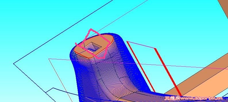

[已解决] 这个方怎么设置参数,刀才不会切。
发表于 2013-8-9 18:07:58 | 显示全部楼层 |阅读模式 来自: 中国辽宁
不知道是不是改参数就能不会进去了。还是得补面啊!
那个小方
那个小方
发表于 2013-8-9 18:19:50 | 显示全部楼层 来自: 中国浙江宁波
补面吧 要不删掉那个区域的刀路,
发表于 2013-8-9 20:14:13 | 显示全部楼层 来自: 中国浙江嘉兴
编程的时候 把小方框作为检查曲面选取  再放点正曲面余量  小方框就不洗了
密密麻麻 + 3 应助
 楼主| 发表于 2013-8-10 13:19:53 | 显示全部楼层 来自: 中国辽宁
华英雄love 发表于 2013-8-9 20:14 static/image/common/back.gif7 A' O( R8 c0 X, @2 p4 t& m
; P1 J( o  M% F- I& W) X7 h多谢,多谢啊!!!
发表于 2013-8-10 14:16:43 来自手机 | 显示全部楼层 来自: 中国福建
直接把小方框轮廓选上,on
密密麻麻 + 3 应助
