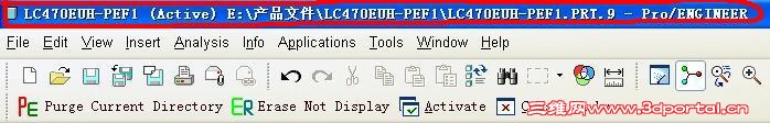

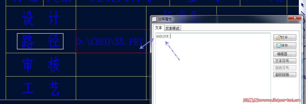

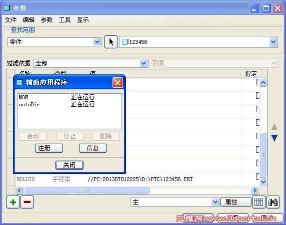

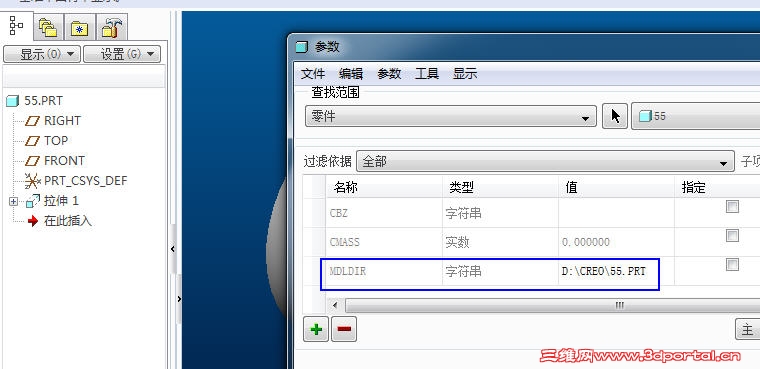

如何使用参数提取零件路径?
& S- e1 }2 o# H2 e图上画圈的路径
' n& }; |/ z4 p 图片2.JPG

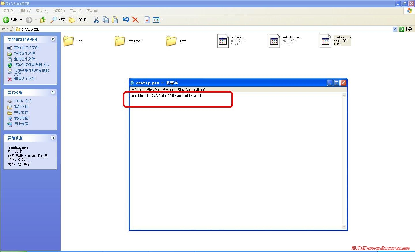

发表于 2013-8-10 21:12:51 | 显示全部楼层 来自: 中国广东东莞

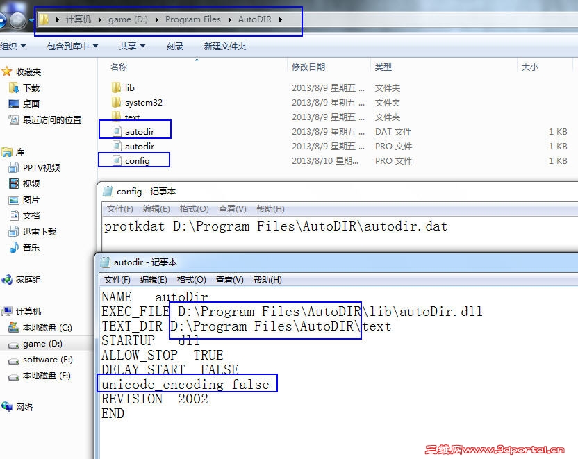

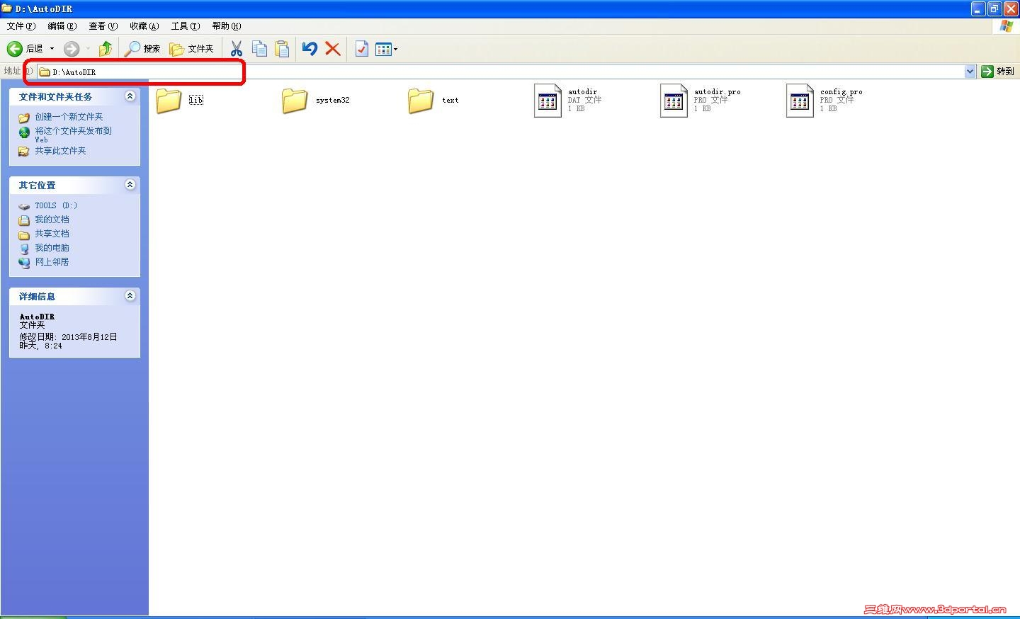

今天晚上重新试了下,居然可以了,好了,按下面步骤操作就可以了,! l. M' a3 S7 f0 b1 F8 G5 x
先下载文件,直接安装,我是安装在d 盘下的,默认是c 盘,

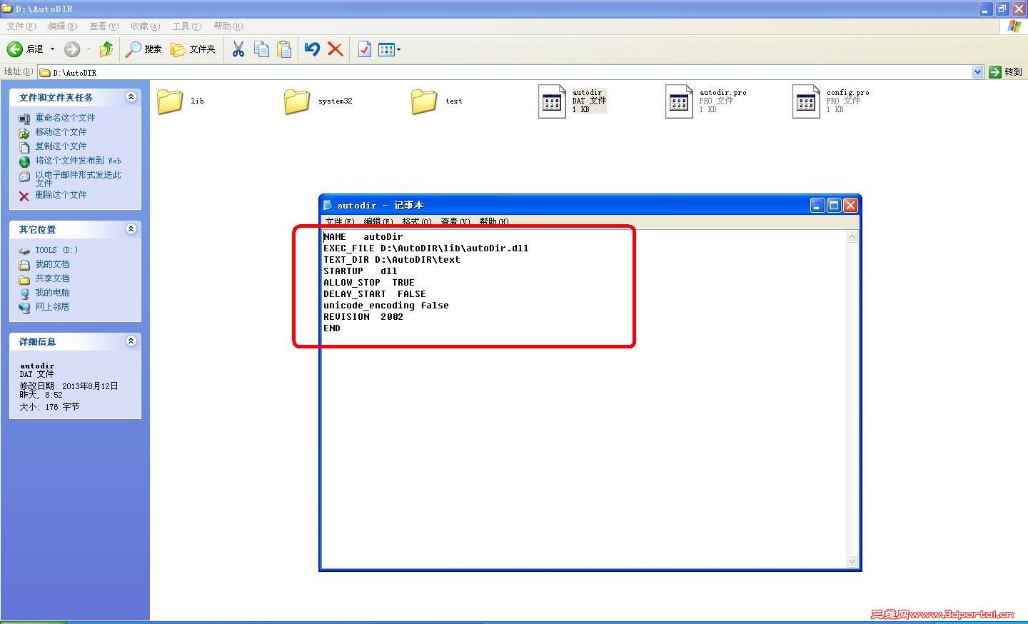

9 l- u6 X$ v, P) |* T+ F* D! B安装好之后,  autodir 文件(用记事本打开)和config文件 路径修改成实际安装的路径,注意unicode_encoding false为新增加的语句,默认是没有的,0 ~: B) X1 k0 n8 v* L; u

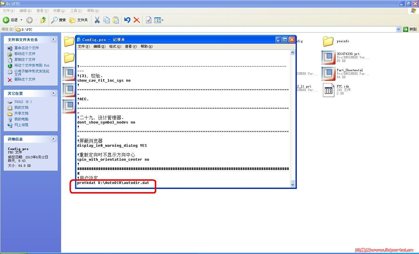

3 g& {/ i2 N! v- j4 j) e然后在proe 的启动目录下的config 文件下 增加 protkdat D:\Program Files\AutoDIR\autodir.dat, 路径为实际安装路径,,
3 t9 u1 h  f! |5 c3 K/ n$ C 文字看不明白就看图片吧。0 h( q7 M9 f) J& X: r+ u/ ^

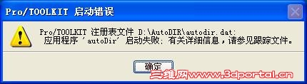

 楼主| 发表于 2013-8-12 09:44:11 | 显示全部楼层 来自: 中国广东广州
ganyiwei 发表于 2013-8-10 21:12 static/image/common/back.gif7 ^' Q/ n" F/ H% D9 ^* y
) I' q3 Z( |8 v: w+ s; K! b6 P+ @先下载文件,直接安装,我是安装在d 盘 ...
% U) N8 J/ L1 P& v' u为了这个插件,重新下载了压缩软件才打开,这压缩软件用的人不是很多吧!
, k/ e0 T3 D- @2 O4 Q7 o我也安装在D盘,按照图上的方法设置,尽然启动不了插件,你看看啥情况

发表于 2013-8-12 11:37:47 | 显示全部楼层 来自: 中国广东深圳
把这个东西标到图纸上有啥意义呢??

你挂的proe版本是什么? 还有你的安装路径和我的有点不一样,所以里面的文件路径也要适当修改,再好好对比我图片上的路径,,应该是没问题的。

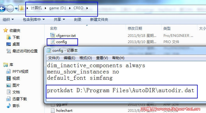

 楼主| 发表于 2013-8-13 08:14:39 | 显示全部楼层 来自: 中国广东广州
ganyiwei 发表于 2013-8-12 20:32 static/image/common/back.gif$ Q: G6 V% k4 l: E; Y) |) ?
你挂的proe版本是什么? 还有你的安装路径和我的有点不一样,所以里面的文件路径也要适当修改,再好好对比我 ...
2 x* `+ F$ C6 j
我安装的版本是ProE 4.0 M200,里面路径是正确的啊,都指定了
2 `8 E+ X6 p& W5 W$ U a1.JPG " f$ Z5 ]/ p2 [2 l3 U; R+ u
: d2 x7 B9 t' s
a2.JPG % p+ {! P  F# e# C
a3.JPG 5 H* q2 @1 J3 V1 ~: @* @% l1 _7 t- S
 楼主| 发表于 2013-8-13 08:16:36 | 显示全部楼层 来自: 中国广东广州
steven_cui 发表于 2013-8-12 11:37 static/image/common/back.gif
, e/ S$ h& i6 H6 L! i; N把这个东西标到图纸上有啥意义呢??
& ]! P; _# P. X( |5 Z可以知道图纸在那里
发表于 2013-8-13 18:40:28 | 显示全部楼层 来自: 中国广东东莞
看了你的设置是没问题的,确保你的d/ptc 目录就是你的启动目录,,  w/ l1 g# `' z* s! q& @
最后再试下把system32 文件夹里面的文件复制到 windows/system32 文件夹下, 尽量不要覆盖,

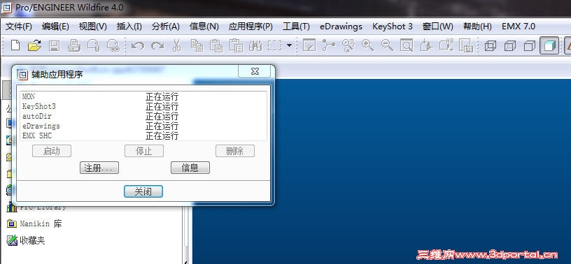

 楼主| 发表于 2013-8-14 08:42:34 | 显示全部楼层 来自: 中国广东广州
ganyiwei 发表于 2013-8-13 18:40 static/image/common/back.gif
& D; Y' @$ @7 k5 R4 d6 @; A$ k, }看了你的设置是没问题的,确保你的d/ptc 目录就是你的启动目录,,  k5 r, X, a$ m# l6 [- E5 @# x0 N
最后再试下把system32 文件夹里面的文 ...

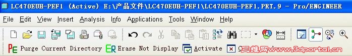

, |) E6 R% p! n; E- G, a9 r# s6 b采用你说的方法只要将system32文件下的MSVCRTD.DLL复制到C:\WINDOWS\system32下面即可使用6 `+ `$ ^4 I" z1 k
非常感谢ganyiwei 耐心回答和指导
, I; R* \, @2 [以下为成功加载应用程序的图片
