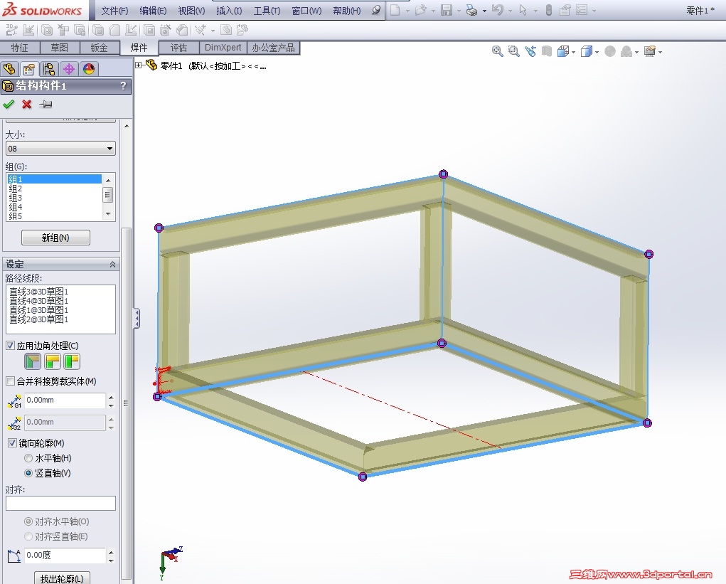

如果用画机械零件的方法,感觉根本没法画。
; Z3 p3 R' v& A5 V/ ?! Z大家是怎么画的,给各思路  _1 O$ A; a& `: |

直的好办,斜撑画起来比较烦,,比如角钢桁架

焊件无误。2L已发图。

5 N" s+ w2 m4 [7 _) d用焊件设计。( P) `$ E( [2 ]8 r; h% f
但不能完全按国际方式出图。
