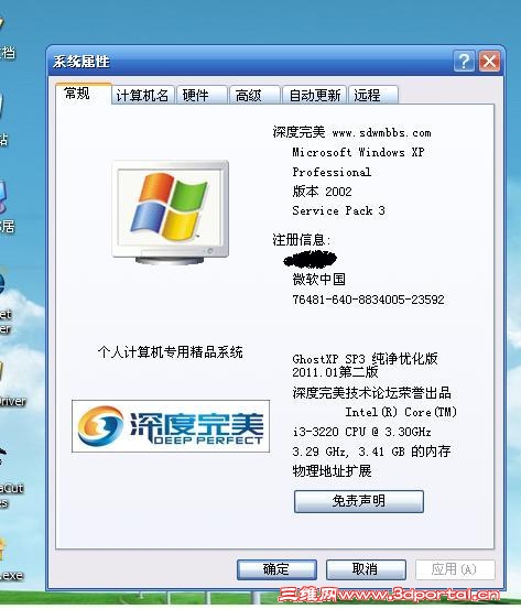

 楼主| 发表于 2013-8-10 12:52:37 | 显示全部楼层 来自: 中国北京
本帖最后由 icanyes 于 2013-8-10 12:54 编辑 ; q7 Y7 `% ]  a/ y  Q! e
4 k2 O& c- @& j: }* }9 ~, Q
我安装的系统,见图
发表于 2013-8-19 13:20:06 | 显示全部楼层 来自: 中国台湾
xp sp3用9.1是没问题的 我就是sp3

发表于 2013-8-19 16:06:09 | 显示全部楼层 来自: 中国江苏南京
换个系统试一下,有的系统与软件不兼容

发表于 2013-8-20 11:51:44 | 显示全部楼层 来自: 中国广东东莞
icanyes 发表于 2013-8-19 18:56 static/image/common/back.gif7 g  t) H; b- u  s8 p1 f( s8 T
满世界找winxp sp2,,就是找不到,,,没办法,,,装了win7,,,希望能用。。。。。折腾啊
- t  @) }  k1 K) ~' s, Z5 ^4 o为什么要找sp2啊,sp3稳定多了,公司的主板都被我都刷了BIOS,然后装联想的原版xp sp3 ,自己用的计算机修改版的系统就不推荐使用了,什么深度、雨林木风、番茄等远离,除非是帮人装机追求快捷方便那倒无所谓
