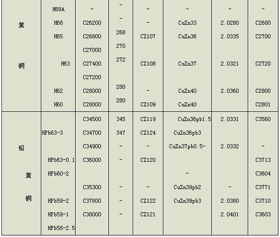

发表于 2007-8-21 11:55:33 | 显示全部楼层 来自: 中国福建泉州
C36000对应于国标:铅黄铜HPb63-0.1
! u: X# a) r# Y+ w* l" t[localimg=355,300]1[/localimg]
发表于 2007-8-21 11:57:50 | 显示全部楼层 来自: 中国福建泉州
wjliao + 5 应助
