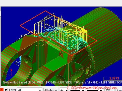

发表于 2013-8-10 16:28:46 | 显示全部楼层 |阅读模式 来自: 加拿大
请教有高手知道这个刀路是怎么做出来的,而且参数打不开(x7才能打开)

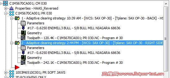

3 Q6 f' N8 |/ c/ B1 f4 k0 n9 p; C8 m9 C$ _  l6 d- {
你的这个刀路是使用HSM Performance Pack for Mastercam X7的自适应刀路做的。9 X2 P& ~3 D" Y* r; u
如果你想要用本身功能做出类似刀路。可以使用曲面高速刀具路径中的 优化中心除料 功能。
! }5 g# e% `* f8 e! ^! B* [* N; T% `7 J4 g5 n& F
不过这刀路比较简单,使用曲面等高外形 高速回圈 由下至上也行。
