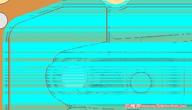

精铣所有-层切,如果选用垂直可变距离,那所有的面的步距都会按最斜的面来,垂直的面的刀路也变变密了,那有何意义! 层.jpg 3 ?7 w2 R2 Y& v- j* a
1 o8 x7 f- B( M9 ^0 `+ w

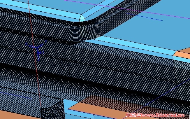

发表于 2013-8-10 18:30:49 | 显示全部楼层 来自: 中国广东东莞
根据角度分区来加工,要好点。
 楼主| 发表于 2013-8-10 19:28:02 | 显示全部楼层 来自: 中国浙江宁波
cong0425 发表于 2013-8-10 18:30 static/image/common/back.gif
0 s2 Z& K. ]/ B. k, i根据角度分区来加工,要好点。
; {& P$ j4 Z4 W- {& i# C
根据角度,高速加工不可取!接洽处有明显的接痕!
发表于 2013-8-12 11:20:31 | 显示全部楼层 来自: 中国台湾
能提供檔案嗎,只有圖片也不知道能討論啥,每個軟體都有優點跟缺點,而且功能要依照你需要結果來去應用,而不是拿銑平緩的面的拿去跑很多變化的面,這樣子討論是沒結果的,不是只有cimatron是這樣其他的軟體也是這樣。
