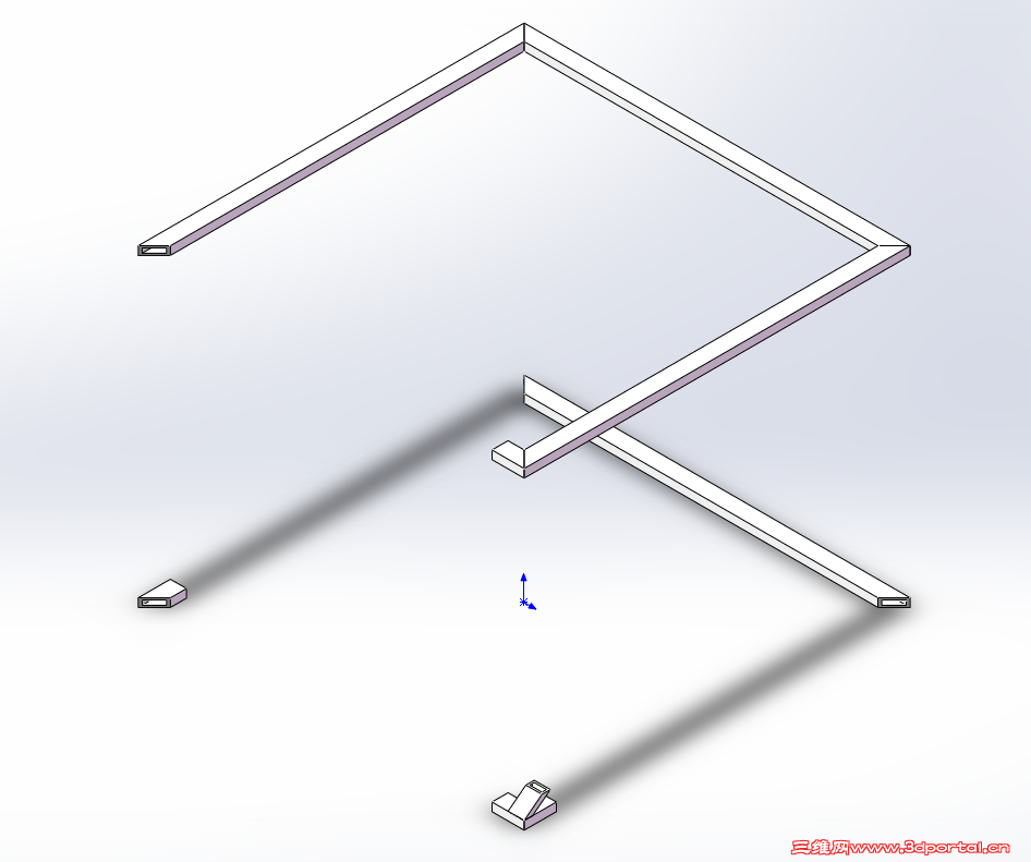

高手们,请帮忙
1 Z3 ?( g6 R* X$ \- i5 |& ^* N
3 X9 n2 q7 p" C# S1 q我刚学SW两天,因为要转换成STL文件进行3D打印,所以要将图纸多余的部分删除,只保留左下角那个三通,请问应如何进行其他部分的删除操作,或者有没有其他办法?
; ]  S) ?; u. t. G4 U
8 Q$ g' K) @/ o* B; l  Q望告知,谢谢
3 u4 a& O! J, h  _7 U' H

" u' i& ~( U- j; q$ Y/ B源文件在那里?还是你只有stl格式文件?
4 Q4 E1 q* [/ w6 I( N# H2 W. v1 U  I4 {4 ?. Z8 l5 x
有什么你先传上来。
发表于 2013-8-10 22:29:23 | 显示全部楼层 来自: 中国河南郑州
隐藏行吗?就是右击特征,选不显示,

用  删除实体  功能

插入---特征-----删除实体
