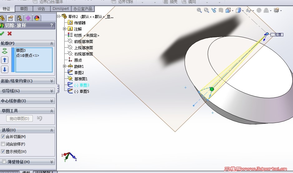

发表于 2013-8-10 21:14:05 | 显示全部楼层 |阅读模式 来自: 中国湖北荆门
总是提示所生成的模型为空

 楼主| 发表于 2013-8-10 22:34:22 | 显示全部楼层 来自: 中国湖北荆门
我书上看的放样切割可以切出齿形的然后阵列,只是我不知道自己在那一环节出了问题。

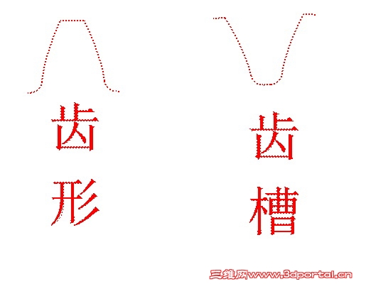

发表于 2013-8-10 23:16:46 | 显示全部楼层 来自: 中国河南郑州
Capture_6.jpg 4 j% @' d5 L/ R8 l9 S9 L0 @3 S
用齿槽放样切除留下的是槽形,然后圆周阵列,齿就出来了.如果要用齿形切除需要有封闭边界,将多余的材料切除,然后再阵列齿形.0 W' F( O+ K0 m' |: i$ N; z5 D

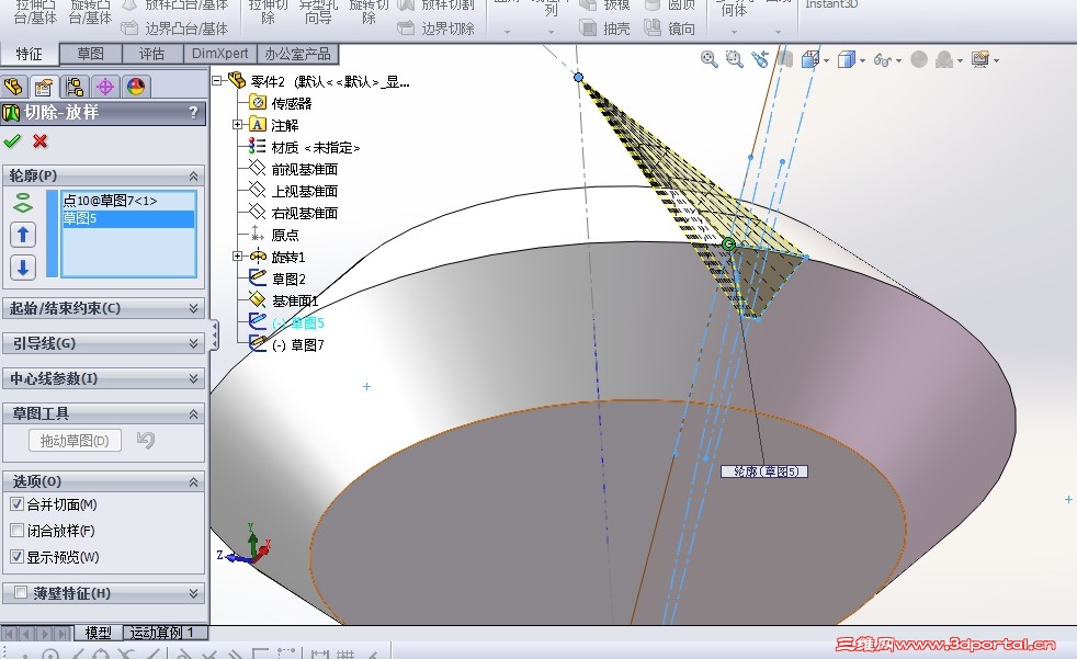

 楼主| 发表于 2013-8-11 20:22:38 | 显示全部楼层 来自: 中国湖北荆门
相交的,之前我绘制好了齿形基准面的。我传个源文件大家帮忙看下

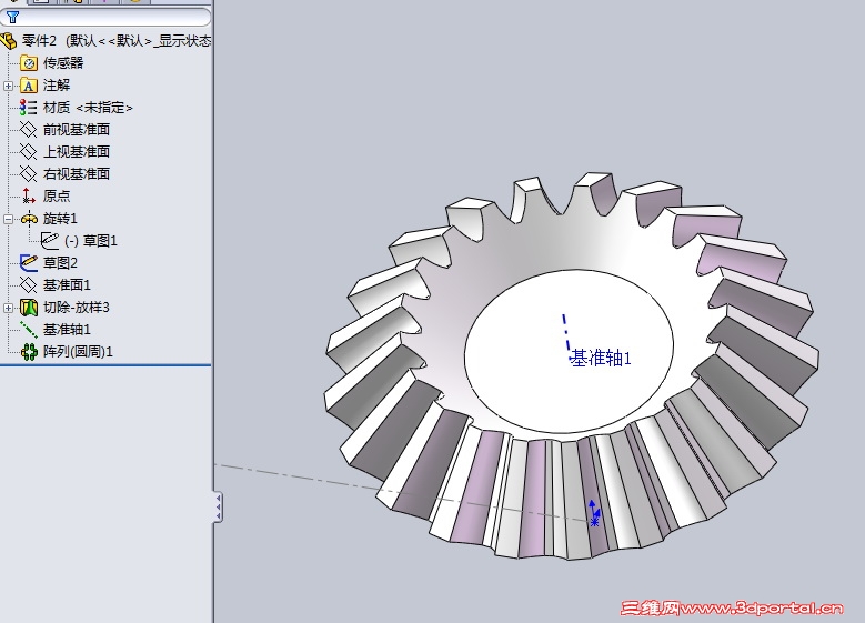

发表于 2013-8-12 00:30:37 | 显示全部楼层 来自: 中国河南郑州
本帖最后由 zbj 于 2013-8-12 00:32 编辑 - N& ~$ q- S' d3 G' K. o2 E
" f/ I9 Y4 N* o Capture_7.jpg
: r, |8 U' K# q2 A( O 零件2.rar (218.3 KB, 下载次数: 3)
阿帕奇 + 3

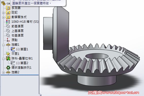

发表于 2013-8-12 13:19:57 | 显示全部楼层 来自: 中国浙江嘉兴
本帖最后由 ryouss 于 2013-8-12 16:17 编辑 $ u6 k9 e! G/ I! g, Z* i# l
& }& P/ x; H$ Q5 |& l( p
作參考9 i0 X) F- S# E6 d! C
9 P0 \, ?  F( C7 g# P casa gear_1.zip (397.75 KB, 下载次数: 2)
阿帕奇 + 3
发表于 2013-8-12 16:38:03 | 显示全部楼层 来自: 中国浙江嘉兴
附記:11#附檔之齒形為漸開線!
 楼主| 发表于 2013-8-12 21:01:36 | 显示全部楼层 来自: 中国湖北荆门
感谢楼主的热心回答,我之前的模型忘了绘制中心的交点
