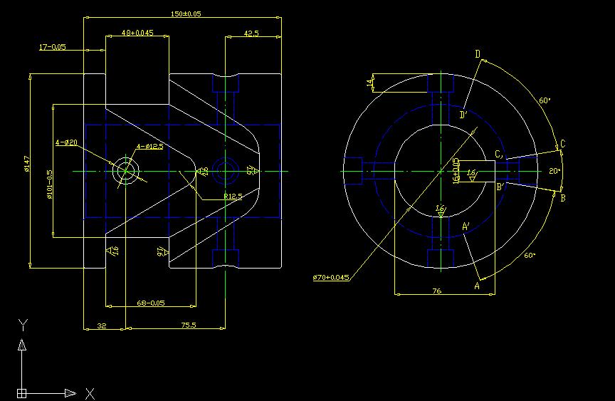

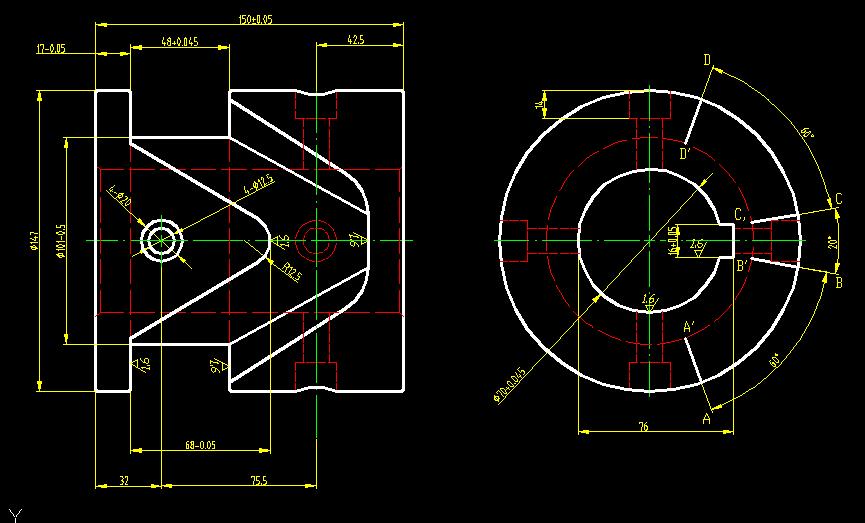

着张图纸如果做成3D的,用autoCAD好做吗?各位大虾帮帮忙拉,告诉我用什么方法做哪个曲面

搂住,那条 r12.5 ,68-0.05的线是什么意思啊?我怎么看不明白/ P' k1 \  K# r# w% F! w
感觉图美表达清楚
 楼主| 发表于 2006-8-28 21:47:12 | 显示全部楼层 来自: 中国河北保定
你在看看这个那 R12.5是行程顶部的圆角    68-0.05是从动件的行程  用AUTOCAD怎么绘上面哪个槽的曲面呀

还得取决于你的上升下降方式,如果是等速的则要绘制一螺旋线于槽中心,然后将槽矩形画出,沿路径扫描(使截面与路径在各处垂直)。至于你标的R12.5标注是很容易的,但在空间上是个圆弧投影于圆柱面的曲线,如果CAD支持曲线投影功的话还有戏,不然只是借助其它三维软件实现了% i8 l3 L/ o7 m, n1 _5 \
