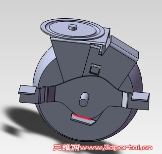

: N" k0 K3 V" K3 S. A我摸索着画的还差几个零件没画出来,先组装看看 但装配的配合关系有的不知道咋配?求大侠们解!脚踩片与刹车片是联动的,可我配合不起来,第一次发这样的贴没传零部件现在传上来

自己设计的,想怎么装就怎么装?装配不上就要改设计!,装配的各类在SW的帮助里都有说明

不知道咋改了,求大师不吝赐教。

光传个装配图上来是没用的,把其他零件也传上来吧。

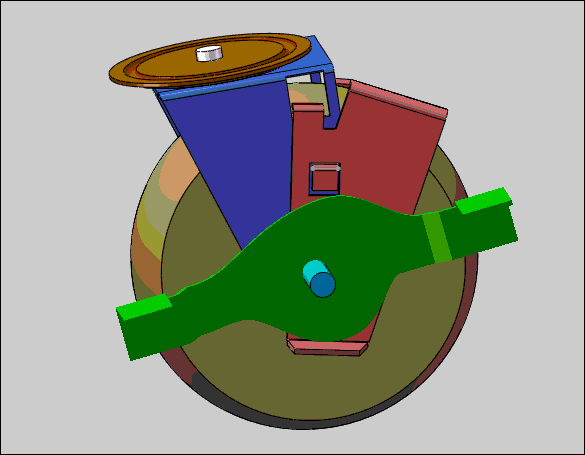

http://www.3dportal.cn/discuz/forum.php?mod=image&aid=2175190&size=300x300&key=7fc91d9a28597204&nocache=yes&type=fixnone+ d5 w# c) A5 k, @, |4 d+ m* y( x' s
如果我没猜错的话,是红线的地方加路径配合或者凸轮配合
8 a  ^3 \6 Z- J) i; c! e( e你只传一个装配体没有零件是打不开的

0 H4 S7 X) Z1 K% t; T' c- P4 |, Q/ p我还是装配不出来,主任占用你宝贵的时间,能传个上来吗 ?我研究研究。

' G1 Z0 ^( T3 B, t 录像4.part3.rar (1011.24 KB, 下载次数: 7)

谢谢主任鼎力相助,热情赐教,我遇到的难题也迎刃而解!
