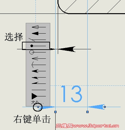

SolidWorks工程图中如何修改尺寸的一个箭头为小点,也就是当小尺寸标注时,箭头多了显得乱,将其中一个箭头变成小点。应该怎么实现?请教各位大侠,谢谢了!

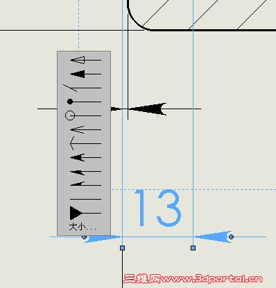

在这里选择! k& a+ ^3 S( X. n: ]
) q9 E8 f7 ^9 \% G+ k! x
