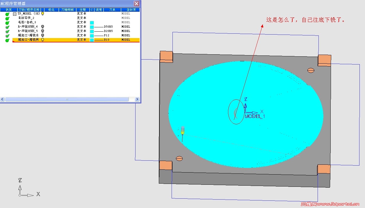

[已答复] 精铣所有策略出现问题,求解决办法
发表于 2013-8-11 19:21:53 | 显示全部楼层 |阅读模式 来自: 中国山东德州
如图中间出现月牙形,实际刀路已经铣下去了。怎么会这样,很郁闷。

 楼主| 发表于 2013-8-11 19:33:55 | 显示全部楼层 来自: 中国山东德州
用哪种策略铣都 这种效果 。只有换上 牛鼻刀才不往下铣。去解。没法进行了。
发表于 2013-8-12 10:50:11 | 显示全部楼层 来自: 中国台湾
gooogle 发表于 2013-8-11 19:33 static/image/common/back.gif
- n! C2 h2 k4 H: ?9 z用哪种策略铣都 这种效果 。只有换上 牛鼻刀才不往下铣。去解。没法进行了。
9 I1 }7 a+ t0 J6 I; z0 _/ o你的曲面有問題,所以才會銑下去,我試過把你那邊單獨修整後就能用了。

发表于 2013-8-13 17:36:59 | 显示全部楼层 来自: 中国江苏苏州
能否透露一下如何改啊?谢谢!
发表于 2013-9-27 11:22:16 | 显示全部楼层 来自: 中国浙江
E10.0好像对曲面要求高起来了 ,面稍微有点不对就过切  我都遇上好几次了 以前8.5都不会的
发表于 2013-9-27 11:30:26 | 显示全部楼层 来自: 中国北京
面恢复下,,,
