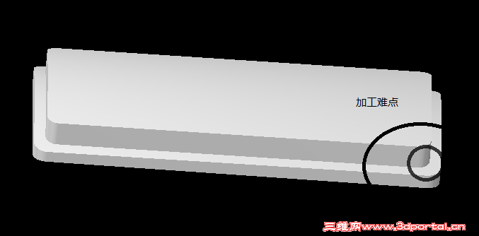

如题 材料是白色陶瓷复合材料 加工刀具材料 为金刚石磨头 希望高手给指点一下 图示是实物造型使用的效果 是斜着用的 加工时可以放平加工

可以截图上来看看吗
 楼主| 发表于 2013-8-11 20:59:45 | 显示全部楼层 来自: 中国北京
这个是图片实物

发表于 2013-8-11 21:23:04 | 显示全部楼层 来自: 中国天津
没看明白难点在哪里?
 楼主| 发表于 2013-8-11 22:19:36 | 显示全部楼层 来自: 中国北京
叫上的圆弧 还要清根

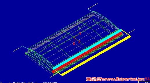

发表于 2013-8-12 08:10:47 | 显示全部楼层 来自: 加拿大
先曲面开粗,在2头用CONTOUR---另外2边曲面等高----最后用球刀清角。

发表于 2013-8-13 07:53:51 | 显示全部楼层 来自: 加拿大
本帖最后由 coba 于 2013-8-13 07:58 编辑   N. z; [* P9 i8 j0 A( w1 h& o
6 L0 R- Z( H4 K. A
我没时间做一个完整的程序,只是一个思路,最后用一把小的球刀,清4个角

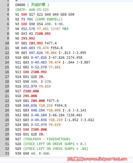

发表于 2013-8-16 07:22:27 | 显示全部楼层 来自: 加拿大
本帖最后由 coba 于 2013-8-16 07:33 编辑 $ C; G( s: B% I% \
gaogusheng 发表于 2013-8-14 19:54 http://www.3dportal.cn/discuz/static/image/common/back.gif7 T$ ^$ ?3 e% Q# r5 q
我下载了 您的文件 您的思路是将工件多次装夹加工成型的 现在想用虎钳装夹 然后在立式加工中心上一次装夹 ...
  f3 _) Q* g1 x; y; Q
/ g0 i& H. P7 O/ S* T这是一个5轴的思路,3个刀路是一次装夹,程序是这样的
