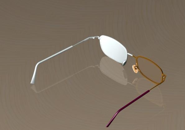

在SW2007中.镜向的零部件的特征不可选,渲染时材质不能编辑(只能选择曲面,但和选择特征不一样吧),且不可以镜向材质,跪求高手指点!!!
发表于 2006-8-29 08:20:19 | 显示全部楼层 来自: 中国广东
因为材质是另外添加上去的,镜向只是物质的本身,而其它的都不会疲带走,主像人一样,一个人可以穿好多种衣服,可是人本身是不变的。
 楼主| 发表于 2006-8-29 17:05:38 | 显示全部楼层 来自: 中国湖南衡阳
非常感谢fanlll的回复,开始我想也是这样.但在Photoworks中有一个选项:把设置好的材质保存到模型文件中.
1 v0 u( g3 K. E: m3 x1 m6 f1 [试了不行...那这样渲染时就有点麻烦了....好象在镜像的实休中不能选取特征?(曲面行)那渲染不是很难设置了?
