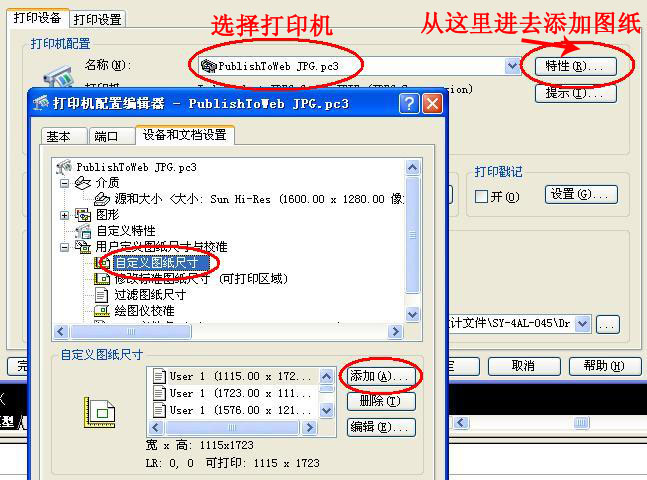

我很需要把dwg格式的文件转化成分辩率高一点的位图,请求帮助.

有好几种方法,5 d" S0 P3 ?) {! g8 g1 O# u$ u
1、下一个PDF打印机,先打印成PDF,再转位图就可以了,
3 c( p- l9 H9 q8 u; K$ {9 R2 v) i/ T2、或者打印时选PubishToWeb JPG.pc3打印机,自定义纸张,如果要分辩率高的呢,一般把纸设置成A4的三倍就行了.
