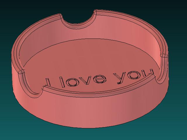

在CAXA实体设计中,我用了边过渡,在输出图片的时候这些线条也输出来了,严重影响美观啊,请问这样才能不输出这些线条。在移动或旋转的时候都是很光滑的,但是不动的话这些线条就会出来,这是怎么回事啊,期待高手的指教!!!  我把我画的图放上,以便参照。
为什么会有线条
为什么会有线条

改变图形上色方式就行了,不要选用带边线上色。

可以更改输出方式(输出为TIF格式)
在输出格式中选择TIF格式就可以了,接着在更改其分辨率的大小(越大越清晰),这样就可以完全解决线条问题了

楼上的两位都不是正确答案。正确的是:设置→渲染,去除显示零件边界

还是论坛好!  我的问题终于解决。  谢谢以上三位给予的帮助。
