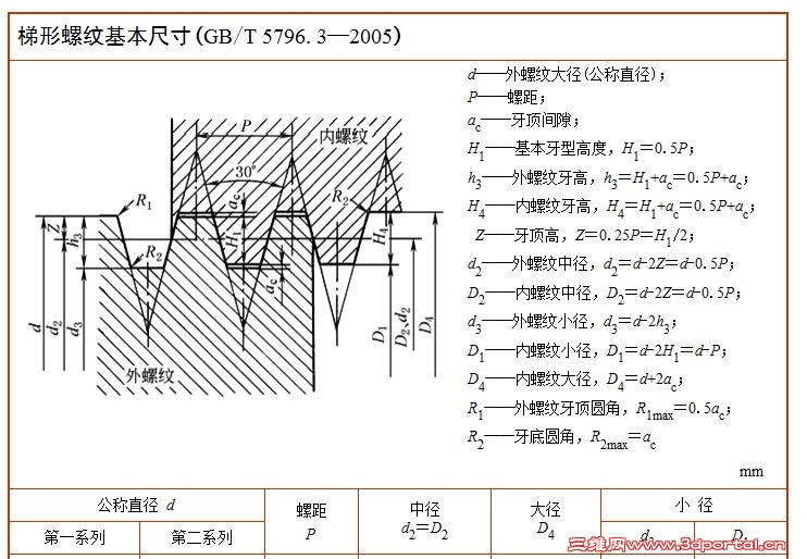

公司的&32的丝杠相配合的丝杠螺母坏了 我画了张图纸丝杠螺母的图纸标外径&33 放了一个 被下面精工的人说了错了 请问师傅大神们指点指点

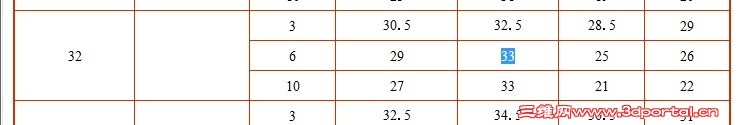

梯形螺母Tr32*6(10) 的大径最大可以到φ33,但螺纹需要和原来的丝杠配车合适的间隙。

7 W: E" d5 k/ Y" e) w) [7 T+ C7 i忘记说了 不是梯形的 是矩形的 T32x6 我丝杠螺母标注T33x6被精工车间主任一说 说不行 然后让我把丝杠拿给他了

' n! v: g0 D+ G# I  {  S梯形螺纹靠斜面定心,外径大点没有问题,但矩形螺纹一般只能靠外径定心,你的外径大了1mm,肯定不行,至少标注的名义尺寸应该与螺杆相同,再参考梯形螺纹取合适的间隙。

矩形螺纹是一种非标准螺纹,只能用于传动,不能用于定位。它没有螺纹代号,制造图需标出截面尺寸。公称直径和螺距P,参照梯形螺纹规定。9 C" R: M& s3 X! z9 k7 w" B6 |- G' M
牙形推荐尺寸:外螺纹牙高 h1=0.5P-0.20     内螺纹槽深 h2=0.5P+0.10
: c) P7 b5 f9 D3 c4 Q+ M牙槽宽:W=0.5P+(0.03~0.05)( r" ^% b. q  C6 ^' e1 O! [
楼主将大径加1mm是不对的。
