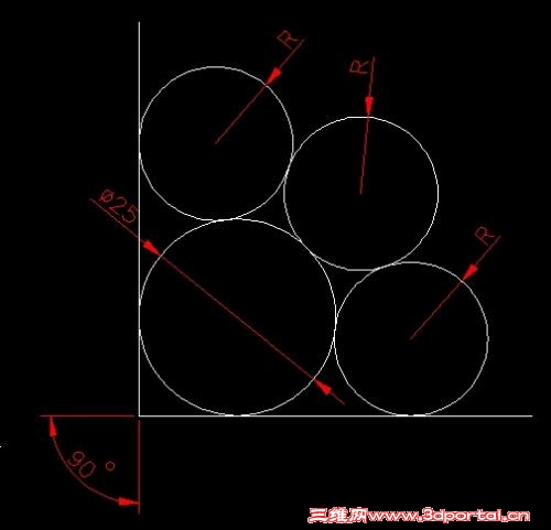

[已答复] 我知道这个很白痴,但我不会啦,请教大家~多谢
发表于 2013-8-12 08:20:53 | 显示全部楼层 |阅读模式 来自: 中国江苏南通

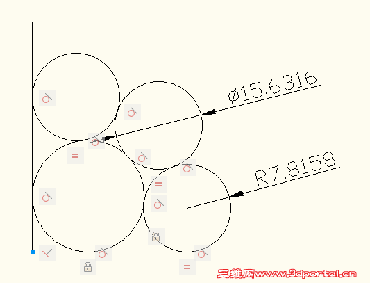

发表于 2013-10-10 16:17:07 | 显示全部楼层 来自: 中国广东揭阳
其实挺好画,只要你用的是CAD2010以上版本,用其中的参数化,很快就画出来了
