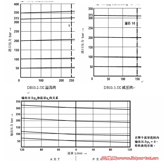

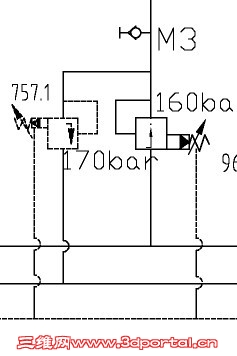

在原理图中看到在某些可以使用三通减压阀的场合却使用了溢流阀和减压阀并联使用的方法,见图1,请教一下这样有什么好处?3 B4 X' b9 v5 x: A
自己截图力士乐样本对比了一下,见图2,是有些差别,三通减压阀的控制性能要差于减压阀和溢流阀的组合使用,在三通阀的溢流工况下,其压力随着流量的增加而增加,压力超出调定压力的范围要大于DB式溢流阀的范围,压力稳定性不如DB;在减压工况下,压力随着流量的增加而增加,压力超出调定压力的范围要大于DB式溢流阀的范围,压力稳定性不如DB不知道个人这样理解对不对,请各位大神指点一下。

三通减压阀设定压力如果是200bar,则减压出口P-A,A处的压力保证在200,超过200A-T则溢流。  如果先导式减压阀与溢流阀并联组合,减压阀和溢流阀设定都在200,系统会不会不稳定?

三通减压阀反向是溢流阀功能,但其溢流阀的压力是要比减压压力高1.5MPa左右。如果要求压力恒定的,还是配溢流阀为好,
 楼主| 发表于 2013-8-14 07:38:23 | 显示全部楼层 来自: 中国福建宁德
  如果先导式减压阀与溢流阀并联组合,减压阀和溢流阀设定都在同一个数值,系统会不会不稳定呢?
发表于 2013-8-14 15:58:54 | 显示全部楼层 来自: 中国广东佛山
压力稳定吾系增加减压阀或溢流阀,你可以增加储能器,或你要压力精确一点,你可以用精密减压阀,其实溢流阀与减压阀的通常的使用位置是不同的。这要看你想达到什么目的
