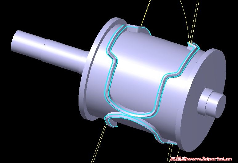

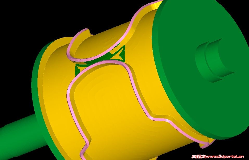

截屏000.jpg 截屏001.jpg 9 I$ t/ p4 |7 d, t) F
% ]7 B# x6 H) @) Q5 G2 N, JSolidworks的包覆造型,四轴刀路轴替换,感觉用mc缠绕做线并不理想,直接从SW把线一起转出来/ d: N, n! a: t! Y0 z' Q
/ ]$ g' j* u' `. [+ K* T. T+ m
在此仅作抛砖引玉,欢迎大家用其他的方法如曲面和五轴试做,并上传刀路,共同学习,共同进步。
% f* n) R! {3 Z; ^+ r6 d: w5 k! q( q8 S* J: F2 ~
同时请善于用缠绕功能的大师,看看这个直接从三维图上用缠绕展开功能做线的实现方法
路过不买 + 5 希望你每月都来。

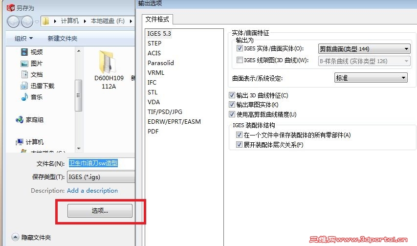

请问solidworks转怎样的格式才能保存实体和线架到MASTERCAM
 楼主| 发表于 2013-8-15 20:07:18 | 显示全部楼层 来自: 中国四川泸州
ydhuie 发表于 2013-8-15 18:25 static/image/common/back.gif0 L4 _! g) k; y. B  e2 z
9 P( l0 ~# ^) h2 q: V% k% l 截屏000.jpg
) y4 P+ p/ c& T& P8 y3 j7 p, e6 S' _+ [- x  L7 }
转格式时,注意红色框框里面那个“选项”,勾上相对应的标签即可。如要单独的线架,可以选中该线架,按ctrl+c,粘贴到单独的窗口,也可另存为其它的格式

发表于 2013-8-15 22:53:43 | 显示全部楼层 来自: 中国台湾
本帖最后由 finch 于 2013-8-15 22:55 编辑 " B2 O" v, x8 n, s+ B% ]% B" j
! g# i6 U8 w% }按樓主想法,用mc纏繞試的做滴!
FINCH.zip
