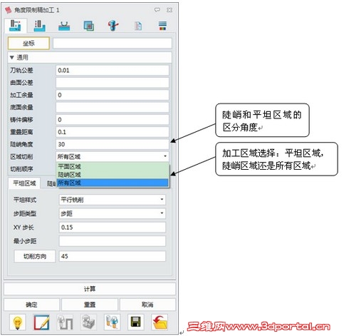

    在CAM加工工件的时候很多时候因为加工的面有些陡峭,也有些区域平坦,由于加工不够均匀,导致无法在一个工序里面加工出来。但是很多情况下,为了保证加工的表面光洁度,必须要求所有面在一个工序里CAM加工出来。那么是否有另外一种工序可以保证把这两种加工方式结合起来,形成一个高效率的加工工序,解决以上难题?三维CAD/CAM软件中望3D中的角度限制精加工功能,就可以帮助设计工程师免除这个后顾之忧,除此之外,其自带的“边学边用”学习系统,非常适合三维CAD/CAM初学者使用。

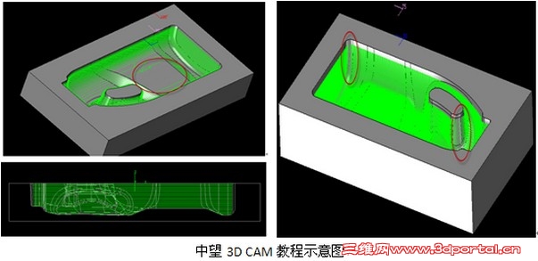

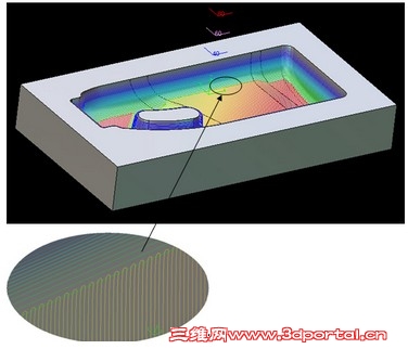

    熟悉CAM加工的工程师们都知道,通常情况下,如果用等高刀路加工面,会导致平坦的区域加工不到位,就像下面左图中的红色区域,无法加工完整,因为整个刀路是在Z轴方向均匀的;但是如果换一种加工方式:平行铣削加工面,又会有另外一种问题出现:在加工的一些角落,会有加工不够均匀的情况(如下右图)。
    在中望3D,可用角度限制精加工功能完美解决以上的两者难题。下面我们来看看,中望3D如何实现此快速解决操作:

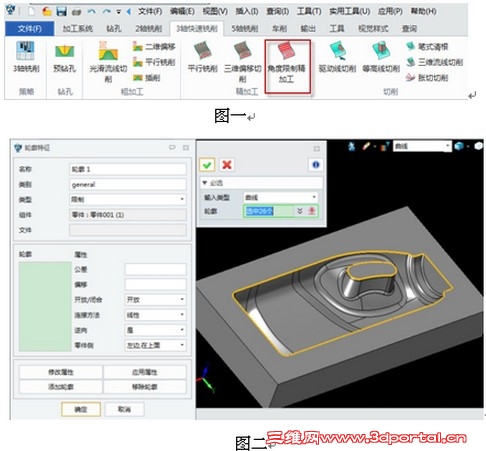

1、在菜单栏加工中点击该工序工序命令(如下图一,)在特征中插入限制轮廓和零件(下图二);
& {. A1 i2 p9 R; T7 _! x. Z3 R

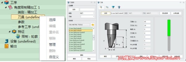

2、选择刀具
$ ~& k2 O  U% t6 s' ?5 P7 H& X
- [! o5 H: z  o" l
6 T0 y6 L% Q& R& N

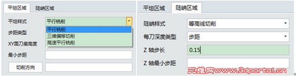

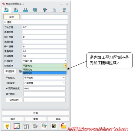

3、根据实际情况设置选择加工区域:
* N& U! U+ e+ k4 F
9 K. O/ e. C3 q' O
/ L7 r; w0 I# H- [) F8 V. H
5 n% ~4 _/ y( m3 X- a# C* ?' a

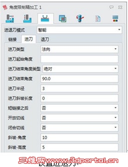

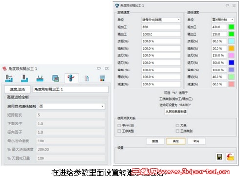

4、设置参数
; [/ O8 q$ ?; M$ n, o
8 x' l4 g/ R* l. H' w: z  \
2 b- v8 E; h- }# n0 L  ~$ e. A6 J; m3 h. j) r1 ]! s# I
6 v  N/ o9 B5 j- J' e+ p
8 |: o( H  k$ y4 u, ]4 v! g; w
这样就可以算出整个面的加工刀路,完美加工陡峭以及平坦区域。
