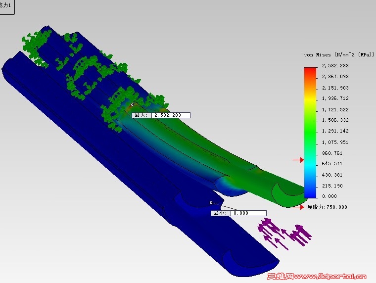

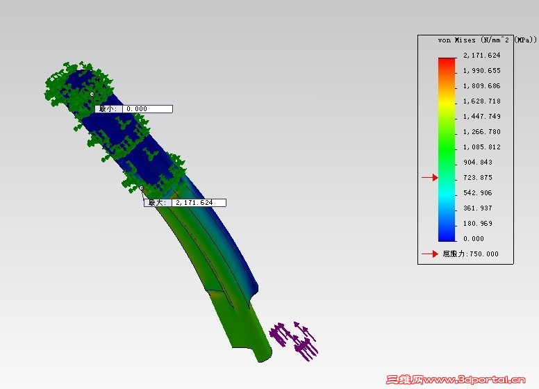

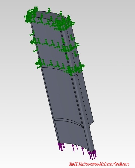

用的SolidWorks 10版本画的,图中有两个冲头,均为周边镶嵌固定,根部30mm过盈配合,底面有垫板支撑。均为上面3MM宽小平面受力,内部冲头受力为95514N,外部冲头受力为138835N。求各位大侠帮忙分析下,并提下改进方案。冲头材料为Cr12或Cr12MoV  或类似材料,热处理硬度HRC52-55。3 N# l: P- Y  v& I

力好像加错了,应该加在平面上,2个冲头分开计算。

7 H* a: s" c  V1 x, k+ S, w力好像加错了,应该加在平面上,2个冲头分开计算。
" {  ^% u8 s# l; U& v8 z2 ~* d  N力是加载在平面上的

发表于 2013-8-26 15:01:52 | 显示全部楼层 来自: 中国广东茂名
分开计算,材料Cr12Mov
 楼主| 发表于 2013-8-26 18:37:14 | 显示全部楼层 来自: 中国安徽合肥
能把原始文件传上来吗?还有你选材料怎么选的?那有材料库可以下载?可能是我的材料弄错了,我弄出来全是红色的。
 楼主| 发表于 2013-8-26 18:38:51 | 显示全部楼层 来自: 中国安徽合肥
这样的话问题就不大了,上面还有退料板可以做滑动配合,材料变形应该小的多。
