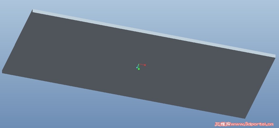

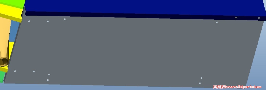

组件模块里的打孔工具打的孔为什么在零件模块里显示不出来  j9 r- O4 H4 K) E' J4 h
; W+ i4 ]. c7 O; b  j
在组件里用打孔工具给底板打好的孔7 s' V: g5 @4 K( C$ ?
3 W) u) B- m" F7 a
8 Q- I  i1 p7 k6 F% u$ H2 b- \" j) x5 i
6 z* U/ i4 e/ N  z- A在零件模块里孔却显示不出来. \- R) ~$ I& X- ?
1 W! [9 a) q0 y1 j4 C/ b+ a

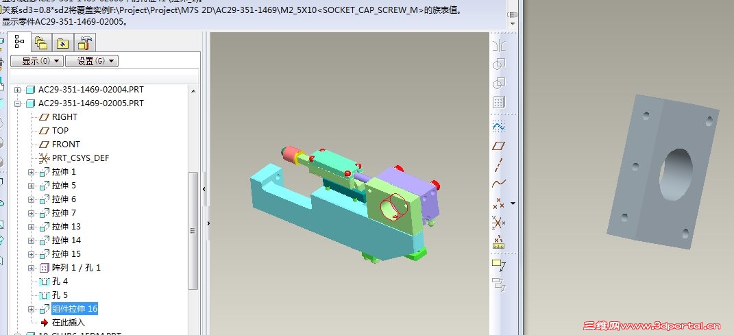

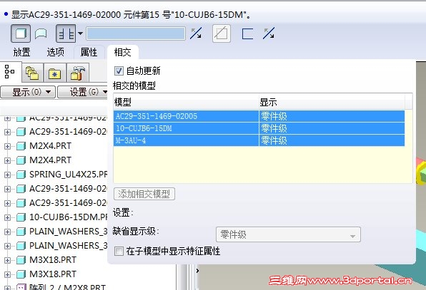

发表于 2013-8-12 21:29:06 | 显示全部楼层 来自: 中国湖北黄冈
本帖最后由 tangcarlos3d 于 2013-8-12 21:30 编辑 ( G* f& l9 ]4 ?! f# I7 d- u# H
xuqiurong 发表于 2013-8-12 17:14 static/image/common/back.gif
9 y' b# @1 x& \: g* ~. C能介绍一下具体怎么操作吗,怎么选择零件层呢?谢谢
9 [, @' ]8 k8 X  ~0 A
见步聚附图:
1 }0 l" p% x) u' s7 ?! ~- V) w选择“相交”页进行编辑:先把自动更新前面的勾去掉,“添加相交模型”,点与切除/孔特征相交的零件,再把表中“显示”栏下面的“顶级”改为“零件级”,把“缺省显示级”改为“零件级”、“在子模型中显示特征属性”前面的勾打上。即可在零件窗口显示装配图中的特征。9 i3 R" U* l: h% k9 @4 w" {
如AC29-351-1469-02005的最后一个特征就显示为“组件拉伸16”(见主窗口内高亮显示零件和右边灰色窗口零件)。
( |3 d" o9 Y" m2 ~, h; ~2 A4.0版本。
