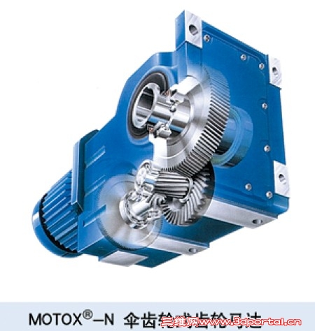

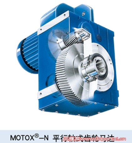

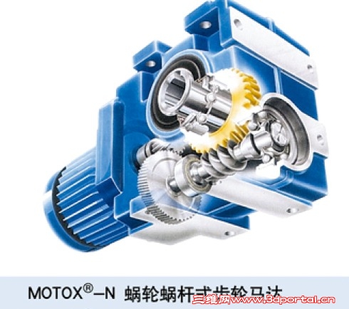

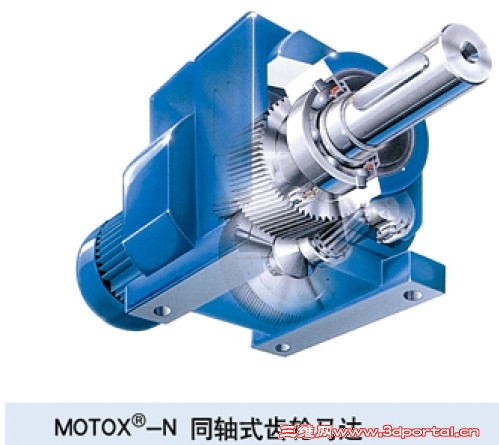

请问        1、伞齿轮减速机和涡轮减速机各自的优缺点,如何去选择?  2、同轴式减速机和平行轴式减速机各自的优缺点,如何去选择?  觉得伞齿轮减速机和涡轮减速机安装形式差不多,同轴式减速机和平行轴式减速机安装形式也差不多,不知道怎么去选择?

1  伞齿轮减速机和蜗轮减速机都分别为相交垂直轴和交叉垂直轴减速机,伞齿轮减速机结构紧凑,发热量小;蜗轮减速机减速比大,可传递较大功率,但发热量大。
' E! D4 s" y0 s( Z2  同轴式减速机和平行轴式减速机,输入、输出轴的方向一样,但前者结构紧凑,制造成本较高。后者结构简单,制造成本较低。

  蜗轮蜗杆减速机的主要特点是具有反向自锁功能,可以有较大的减速比,输入轴和输出轴不在同一轴线上,也不在同一平面上。但是一般体积较大,传动效率不高,精度不高。谐波减速机的谐波传动是利用柔性元件可控的弹性变形来传递运动和动力的,体积不大、精度很高,但缺点是柔轮寿命有限、不耐冲击,刚性与金属件相比较差。输入转速不能太高。行星减速机其优点是结构比较紧凑,回程间隙小、精度较高,使用寿命很长,额定输出扭矩可以做的很大。但价格略贵。
