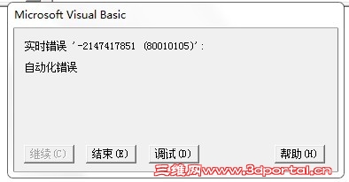

QQ图片20130812193747.jpg % ~: i" A. o5 ^& o2 G1 ~
SolidWorks 基于vb开发时  我要进行插入一个基准面,但是到了红色的那行就出现这种错误,请都来看看,这是为什么?如何实现自动插入基准面?
