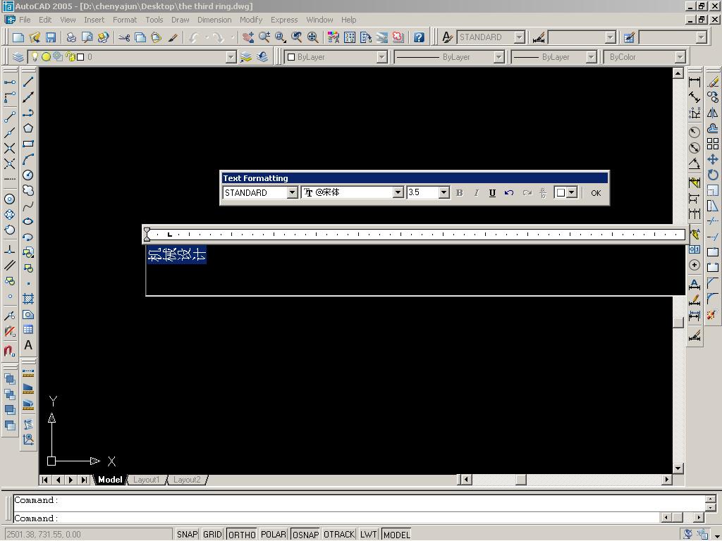

字体倾斜,请教高手指点,感谢
发表于 2006-8-29 14:00:00 | 显示全部楼层 来自: 中国天津
输入的字体前有@时,就会旋转90度的,这是常识啊

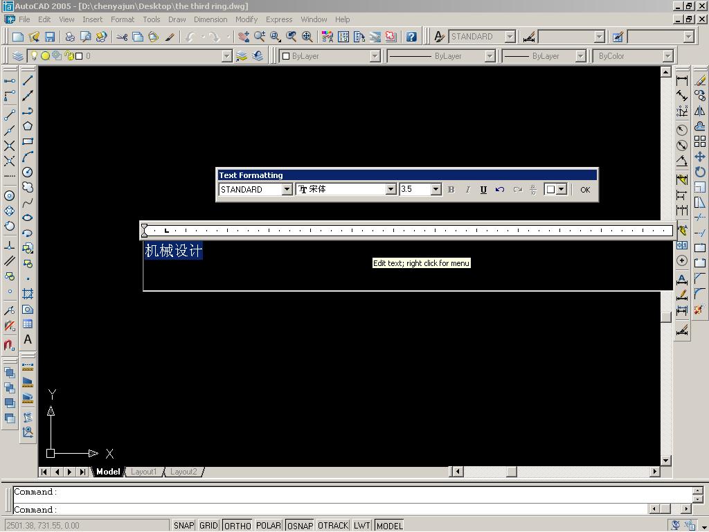

发表于 2006-8-29 15:10:32 | 显示全部楼层 来自: 中国北京
这个问题好解决' y6 z: ]8 \7 o0 k' G! C
看看我这两个图片我想你能明白吧

发表于 2006-10-9 20:37:44 | 显示全部楼层 来自: 中国浙江台州
估计是字体格式选错了,据测试,宋体或仿宋体就有这种“躺着”的格式
发表于 2006-10-9 21:28:33 | 显示全部楼层 来自: 中国重庆
2005出这种问题,一般情况下就是象2楼说的那样选择了带“@”的字体
发表于 2006-10-9 21:38:06 | 显示全部楼层 来自: 中国上海
是@的,刚接触CAD的时候也这样
