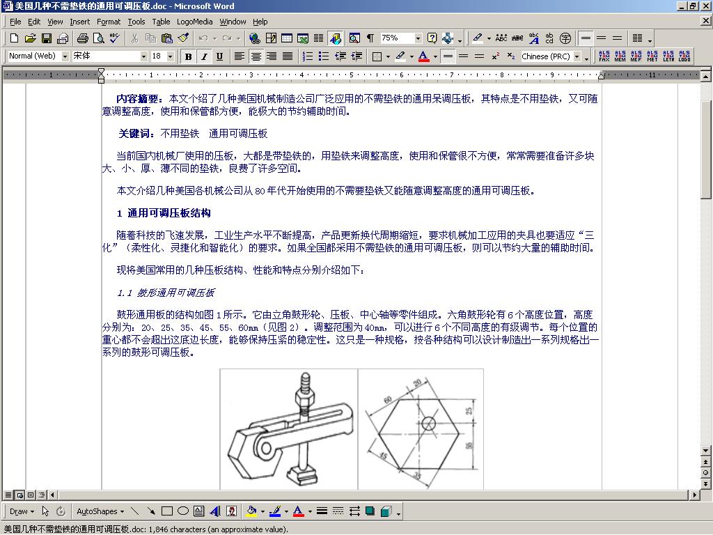

发表于 2006-8-29 15:45:45 | 显示全部楼层 |阅读模式 来自: 中国四川成都
内容摘要:本文个绍了几种美国机械制造公司广泛应用的不需垫铁的通用呆调压板,其特点是不用垫铁,又可随意调整高度,使用和保管都方便,能极大的节约辅助时间。# \' L4 S% i, y4 V$ G
# u: T$ y# ]$ p8 _7 N$ H
    关键词:不用垫铁  通用可调压板
几种通用可调压板.rar
40.74 KB, 下载次数: 121
参与人数 1三维币 +10 收起 理由
渔樵 + 10 好资料
