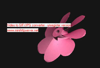

发表于 2009-5-14 17:02:51 | 显示全部楼层 来自: 中国浙江绍兴
叶轮
发表于 2009-5-15 08:03:13 | 显示全部楼层 来自: 中国浙江台州
搜索一下,很多的
发表于 2009-5-15 09:46:17 | 显示全部楼层 来自: 中国

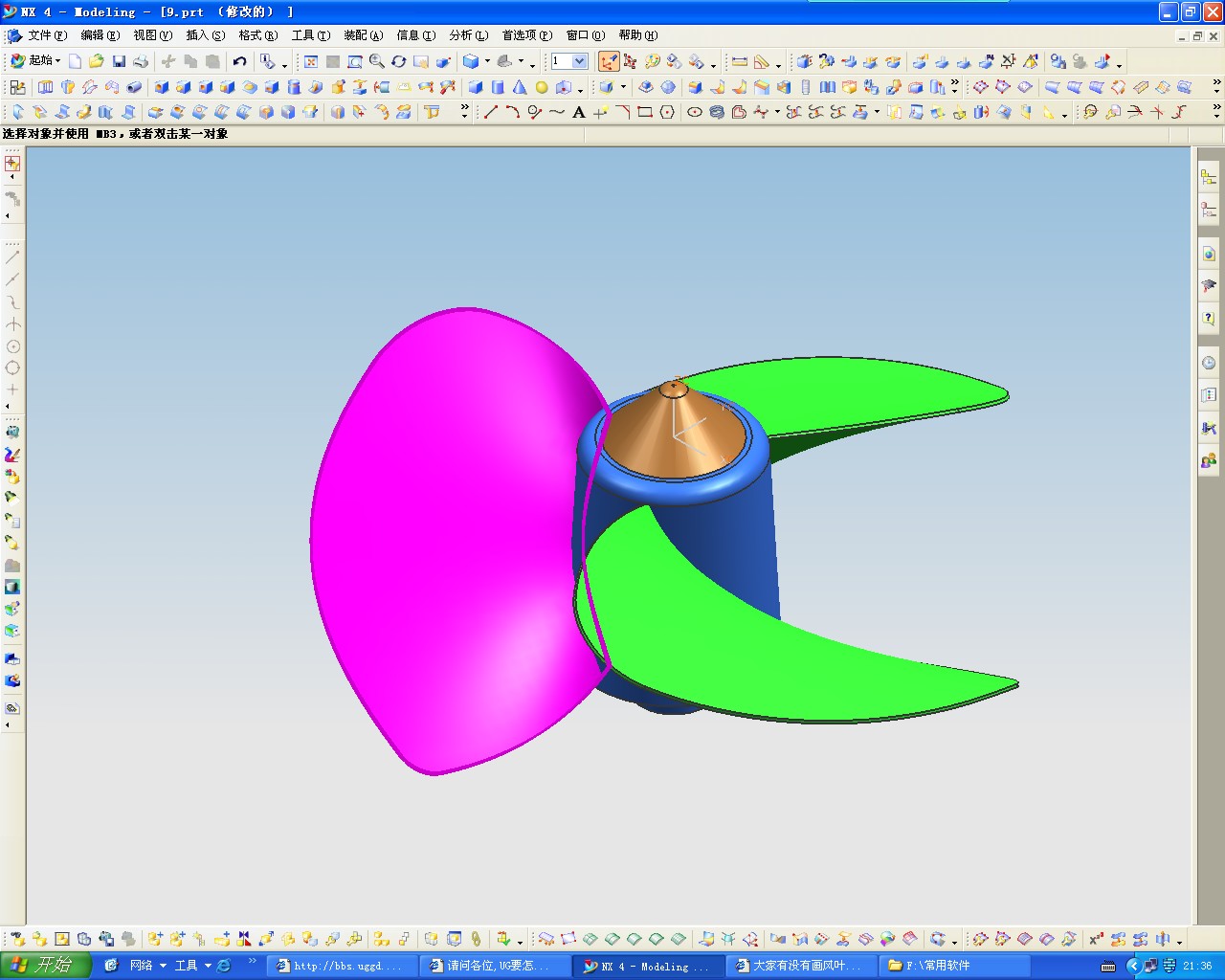

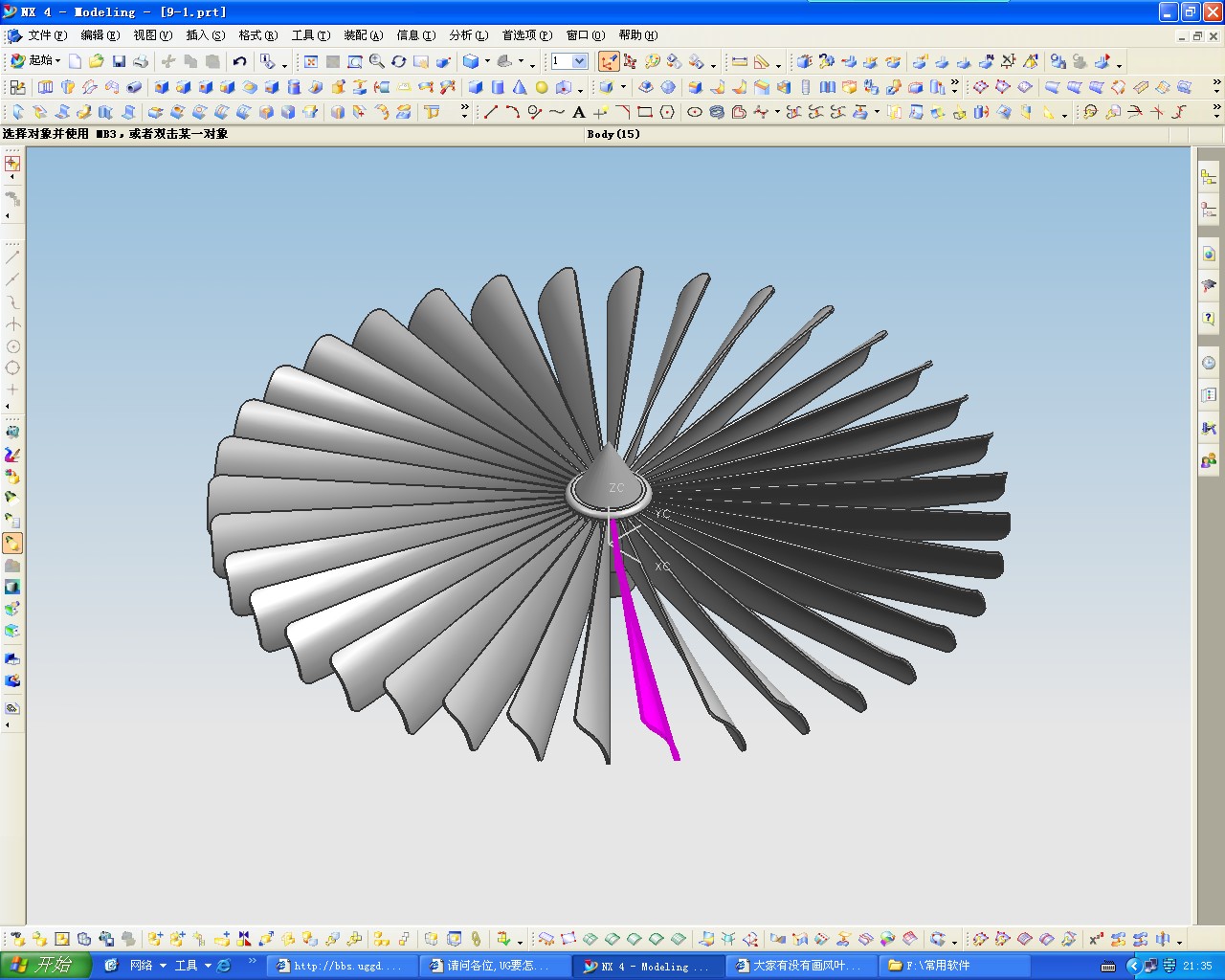

很简单的,你先螺旋桨叶片的点根据数据用点集画出点,用拟合曲线命令做出15%~100%图纸上每档叶片截面的轮廓线,然后画出需旋转的线,然后根据图纸上的尺寸移动每档叶片截面轮廓线使随边至旋转线的距离和图纸相等,再以旋转线为中心,旋转每档叶片,最后用扫晾命令成实体,注意的是扫晾时选择的方向一定要正确!
