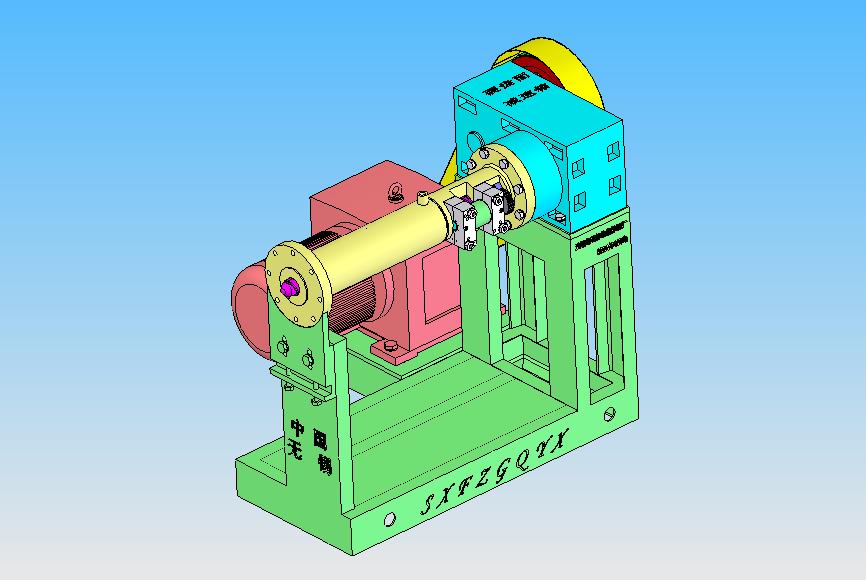

花了我二天时间,刚设计的三维总图,现与大家分享!
# ^6 p: n0 l0 u( z   在此对DesignMotor网站提供标准件表示感谢!" c+ k$ [# q5 p- }* G/ O: }+ l

发表于 2006-8-29 17:51:13 | 显示全部楼层 来自: 中国广东深圳
看起来简单了点,是完整的装配体吗

 楼主| 发表于 2006-8-30 17:17:20 | 显示全部楼层 来自: 中国江苏无锡
以上挤出机是一个完整的装配总图,因具体结构较为专业,设计按比例进行,所以不便上传,很是抱歉!

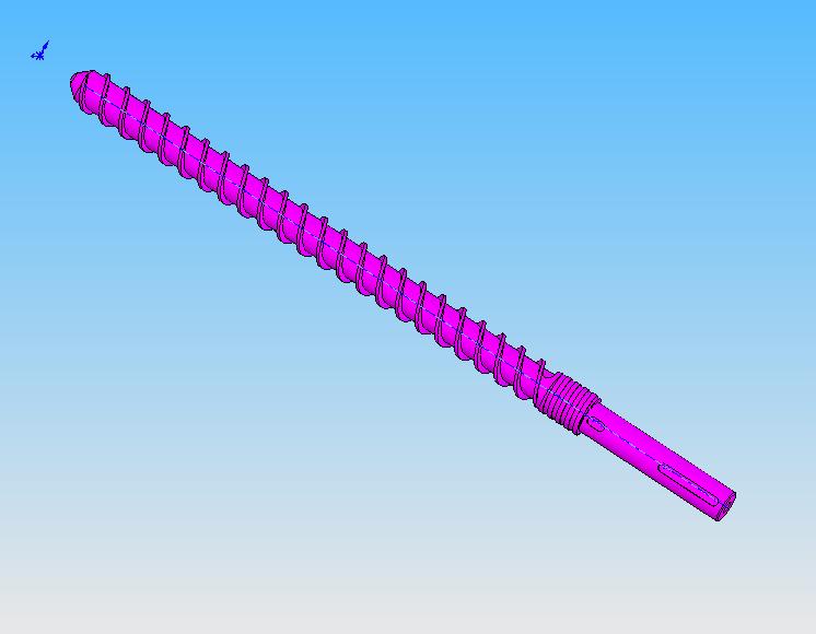

+ D: Z2 n: I! t( a5 J: t再上传一零件与大家分享!我也是最近才学SW!5 F0 {& ?/ f# `& g
" V! j5 T9 X) t[ 本帖最后由 SXFZGQYX 于 2006-8-30 17:30 编辑 ]
 楼主| 发表于 2006-8-30 17:28:48 | 显示全部楼层 来自: 中国江苏无锡
上传以上挤出机用双头收敛式螺杆图一张与大家分享!
发表于 2007-2-8 08:09:34 | 显示全部楼层 来自: 中国山东青岛
我支持,但太简单了,能否再复杂一点。
发表于 2007-4-17 23:19:20 | 显示全部楼层 来自: 中国上海
不错!但有一缺点,最好不用皮带传动。
发表于 2007-5-2 17:40:06 | 显示全部楼层 来自: 中国山东临沂
热喂料 ?
你的 是热喂料还是冷喂料 ?
发表于 2007-5-2 17:41:41 | 显示全部楼层 来自: 中国山东临沂
螺杆 好象是热喂料的 ?
 楼主| 发表于 2008-9-12 12:19:34 | 显示全部楼层 来自: 中国江苏无锡
螺杆长径比一般在5以下为热喂料挤出,10以上为冷喂料挤出用螺杆,通常设计为L/D=12,90,120螺杆设计L/D=14,同时国外的螺杆冷喂料式长径比国内的要大的多,有做到L/D=16.
