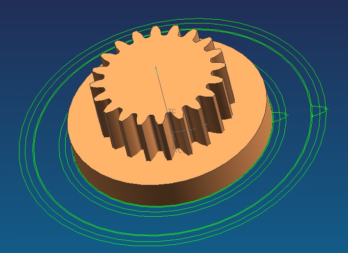

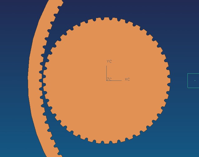

内齿只有半齿,外齿数多了就不能生成了。

对第二图出现的错误已经有了解决办法,只是把加工方法改成shaping就可做出大齿数的齿轮了。9 e, T2 H3 d; `+ m& Y3 `
  p9 y+ Y8 y9 C' p4 y第一图是用齿轮engneer做的,可能程序设计错了。在单独环境下可以做出。

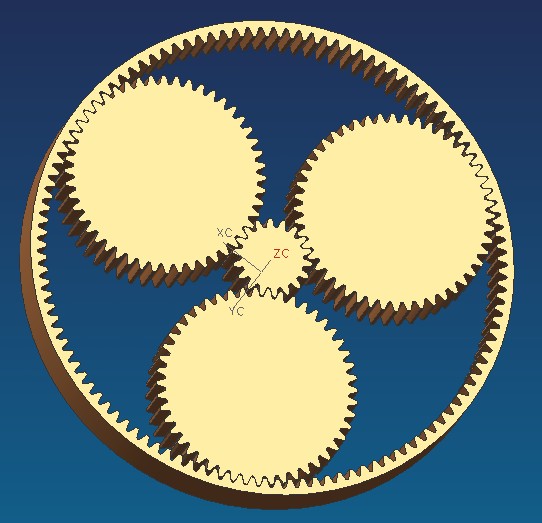

$ u" A: A$ y. J8 A8 F& ^2 P$ Y1 {下面是我做的行星轮
