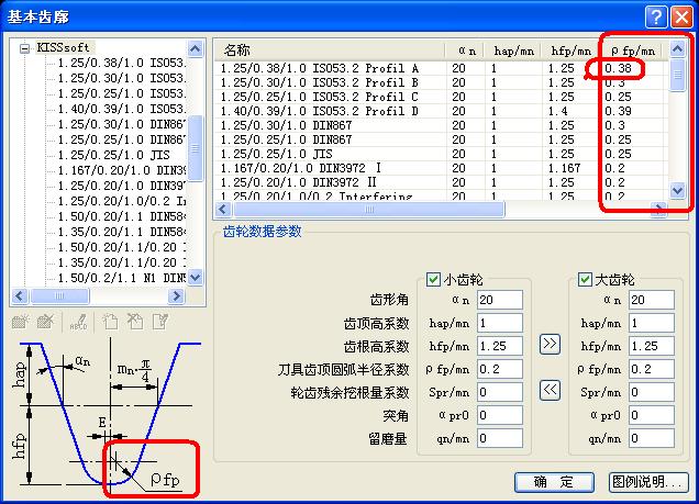

请问各位高手:先谢谢了!!!
# C& K1 [' B; N' v$ a齿轮齿根齿顶圆角半径大小根据什么标准确定啊?

标准齿条圆角半径是r=0.38*m

应该是:约0.38m

按需要选择,有不同的规定。但是GB1356-88 只有一个0.38 .' Q' p4 _/ r  F1 h2 _/ \
  c  @& f' o9 F/ a
这个是基本齿廓的, 与齿轮的齿根不是一样的概念,齿根曲线有几种情况,通常是延长渐开线德等距线 。0 a1 L  {, U/ K9 h: w% o" p

齿轮齿根圆(虽然不是真正的圆,但是用户指定时一般还是用圆来标注,或是指定滚刀齿顶圆角)主要是出于强度考虑的。
5 I1 g( X# B. _# u' s标准不明确,有的用户希望满足渐开线起始径的前提下越大越好,或是要求刀具全圆弧等等。一些公司有自己的标准,
8 q! d' m% e' j6 H  W. g比如我有GE的大齿轮的齿根圆标准,做这些客户的刀具就得考虑这些,一般用户这点往往没有要求,做成标准的齿条就行。
