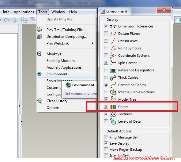

这个命令在Pro/E的 工具——环境——颜色 里面,但是creo2.0里找不到,取消了吗?; ~# L# ?. _$ f$ Z' y4 f

同样有楼主的疑问,野火版勾上颜色模型就能显示颜色,去掉就不显示,清除所有外观后就要重新着色了,两个命令还是有区别

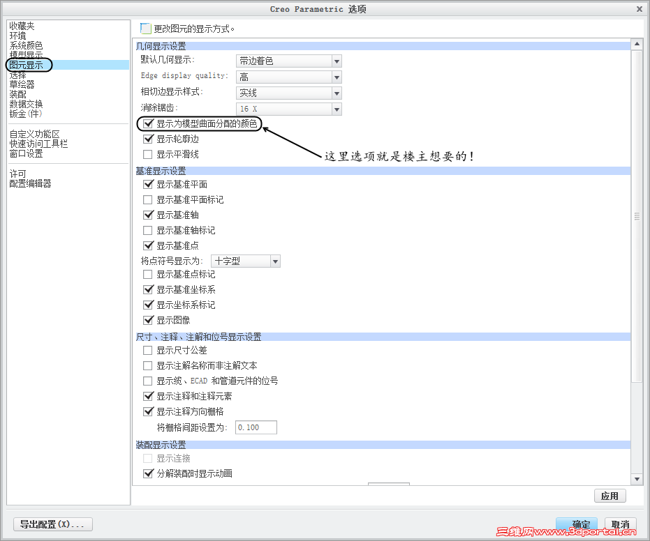

发表于 2013-8-15 15:46:59 | 显示全部楼层 来自: 中国江苏苏州
楼主,我知道!请参考截图
