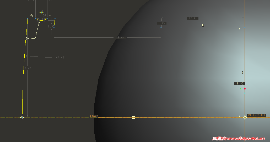

各位前辈,我在做瞄准镜表面刻度的刻印的时候出了问题,但是不知道出在哪里。现在我详细讲述一下我做刻度的步骤:0 I! }% s4 I" ?
我是要在半径为17的瞄准镜表面刻印刻度的,文字突出表面为阳文。本来我想要通过包络的办法把文字包络到表面。但是,包络成功后,我觉得让文字加厚或者实体化太麻烦。于是我查询其他办法,知道了还有高级特征——>环形弯折这样一个做轮胎用的工具。我想了一下,觉得这个工具更合适。下面是我做环形弯折的步骤:* a7 C8 J+ u; b& h) ~" D
1:如图,建立旋转特征,该旋转特征主要半径为16.5,目的是加上0.5的环形弯折后恰好17(不知道已经生成的实体会不会对环形弯折产生影响):- _# g+ e5 m- J$ l( Z( D- Z
草图
草图

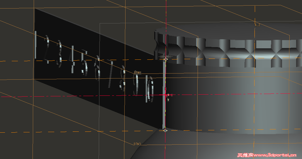

) Y* e$ ^& j3 @/ |2在与原圆柱相切的位置创建草图,做一个宽有部分插入已经构建的实体;高0.5,进深17*2*Pi的的长方形带,在上边拉伸出来一排文字并调整:
6 g2 G. S* ~! N" Y  v7 D
环形弯折
环形弯折

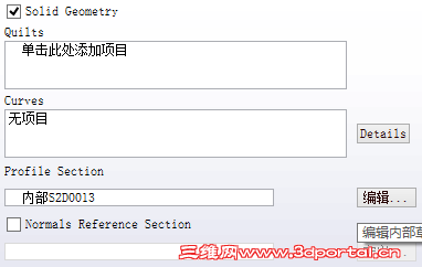

- L( ^4 j. y6 i$ U3 f8 A# ]( f( D3进行环形弯折,不知道是不是因为我使用win8系统的原因,我的ProE部分文字显示不正常,环形弯折的话,输入框是存在的,提示语言没有。根据网上的提示,我进行了下列操作:
; q5 V9 b- h% [7 j
环形弯折参数
环形弯折参数
9 w* D. i, {, K
点选Solid Geometry,编辑草图草图在与圆柱相切的端面编辑,草图内容为一条线段,线段长度为带状长方体宽,位置在与R16.5的圆柱相切的位置,可以参考第二个附图。并且在线段中点建立Geometry Coordinate System(几何坐标系的意思,又没有给翻译。)创建好草图后,在下图所示位置进行进一步设置:
& e- P4 ^! W# [0 H) X* ^! a QQ截图20130813015040.png 9 ?0 Q5 T5 g6 h( z$ O( T+ T
选择第三个特征生成项目,端面连接成环形。然后有两个选择框,分别点选两个端面,这时我就不知道怎么办了。点对号没办法生成环形弯折。( l8 ~: I8 Y6 Y' S: Z6 T& p
请问各位前辈,我在哪里少做了或者做错了什么步骤?

你的作图有问题。
* m: T4 @% p/ A) x- I1. 外径17的圆形弯曲要画成截面和你上图相近的、高度为2~5(也就是Y=12以下图形不要,Y方向位置不变), 长17*3.1416的长方快。Y的0点还是不变;
& T0 {1 f( a' B: K2.在你要刻字的面上拉伸出所要的字;9 {3 b* S+ y4 d' B6 G& g0 e6 m
3. 在第一步的作图面的座标原点加上座标系,再画上截面要弯成的形状(这里是一条直线、如果是轮胎的话就画成轮胎的截面);
+ }/ y) W0 e! j- U- B1 I% W4. 点选那两个面是弯曲后的闭合面(就是17*3.1416的长方快的两个端面);
) q# g+ N8 z& w; I# F$ [5. 确定。这样字就绕在圆柱面上。# i% E. [. o2 p& p4 D
6. 再将圆孔内部根据需要填实。

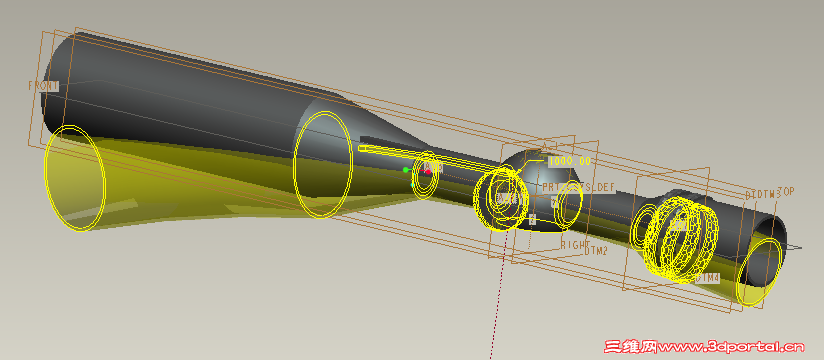

 楼主| 发表于 2013-8-13 14:07:18 | 显示全部楼层 来自: 中国江苏徐州
tangcarlos3d 发表于 2013-8-13 12:16 static/image/common/back.gif
8 B9 C4 Q/ C% z( H4 b你的作图有问题。0 }8 Y* ~: p2 y- N4 R+ K( p
1. 外径17的圆形弯曲要画成截面和你上图相近的、高度为2~5(也就是Y=12以下图形不要,Y方 ...
: @8 P0 Z' c' F' |) W2 Z
多谢前辈,我最终搞清楚了坐标系和Y取值范围的问题,另外还有一个问题。如图:我是做好瞄准镜管大概形状后想要把那个长方形块弯起来的。结果它作用于整个模型,怎样选择环形折弯作用域?. G% h) o% H5 w2 B

 楼主| 发表于 2013-8-13 14:15:07 | 显示全部楼层 来自: 中国江苏徐州
# v* \( Q; C" B2 v你的作图有问题。
1 T5 |  }0 \; ?& L' [+ N/ G1. 外径17的圆形弯曲要画成截面和你上图相近的、高度为2~5(也就是Y=12以下图形不要,Y方 ...
) x& c4 M  ?3 l
啊!我把其他项目隐含了就搞定了,不过我总觉得这样很麻烦。
发表于 2013-8-13 21:02:43 | 显示全部楼层 来自: 中国湖北黄冈
线条主义者 发表于 2013-8-13 14:07 static/image/common/back.gif7 z6 F$ ~5 u* Z  a0 k
多谢前辈,我最终搞清楚了坐标系和Y取值范围的问题,另外还有一个问题。如图:我是做好瞄准镜管大概形状后 ...
  t# w% i% k: W! R) h9 N+ V5 K先画要折弯的特征,其他特征在此之后再画。画图之前要想好步聚。
