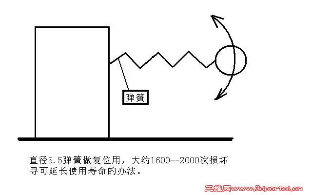

公司的一台设备采用弹簧复位,一天要2000多次,一般1600--2000已损坏。有没有好的方法或新材料延长使用寿命。

给出弹簧零件图,说明负荷、弹簧材料,才可讨论。

是啊,高老师说的对,给出弹簧的零件图,大家帮你出主意,不过可以从材料以及热处理方面考虑

以前使用的模具上的压料弹簧..多的时候一天上万次.用不了一二月就断了...3 \! p* w6 R/ u" ~' u
期间用的进口弹簧质量确实很不错..但是也会断.) {! M, V; e( N' y& {9 P& h
后来厂家修改了设计,压力减少,或者干脆不用了弹簧了....哈.

看你画的示意图,我的理解,为什么不用板簧?
