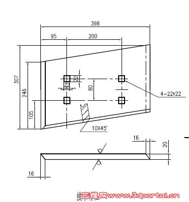

如图,上面的4-22X22方孔如何加工?量很大,切削加工的办法效率太低,满足不了要求。$ X# _! j  W; o4 _& N' ?* v
能不能用火焰切割的办法?要是方孔尺寸改为18X18怎么样?% |; l- v2 f  Q+ B% H
方孔表面粗糙度值可为50.
* Z" k- y- O& l- I( O孔太小了,量又大,最好是火焰切割,但火焰能切割这么小的孔吗?要是能切割,对机床及割嘴等方面有什么要求?

如果量很大,是否可以采用磨具冲孔呢。

用数控等离子切割机切割方孔,不但表面粗糙度可满足要求,还可达到尺寸精确,并可自动切割。

使用冲床冲孔,一次就能冲下四个孔了。

20毫米厚,二方孔的边长才22毫米,模具受不了。精度要求不高按3楼的方法可以做。

我想数控等离子切割粗糙度不一定都能满足要求。22X22应该还要打底孔吧。

可以用火焰切割,建议添加引孔,起刀位置不安排在直角处。

如果你是刀具达人的话. h$ V; S; n+ }4 T7 c
可以设计一个综合铣刀( k4 u" ~$ c/ r) l  ~+ |
先钻孔& |& R8 j! ^0 V, Q
然后一次铣四个孔
; C3 a* x2 J( q) l( n4 U  L1 u这个没有问题
plc + 2 技术讨论

22mm有点厚,不如用线切割算了

还是激光吧,快速有效。

我们用水刀切割……

激光机切割是最有效的

想知道你做什么用,如果可以开成圆孔,工艺上就简单多了
发表于 2013-8-19 12:48:43 | 显示全部楼层 来自: 中国四川成都
激光切割精度高,而且切割速度也快,但是激光切割的成本相对来说比较高,设备也贵。还是用火焰切割吧,而且一台机器可以安装N个切割头。

9 J5 W$ x7 g" [5 @2 e有没有考虑电火花线切割,快走丝成本稍低,粗糙度也满足

火焰不行。

大批量线切割不行,激光切割可以

模具冲?20mm几乎不可能,主要是冲方孔,孔四个角做不到清角,如果真要冲,那就做好冲几下就换一套冲头的准备,而且20mm冲切塌陷面不知道有多糟糕;等离子切吧,都知道激光切的好,可价格摆在那呐!

用高压水切割啊,

20mm厚的板,要是用激光切割,设备太值钱了,受不了,线切割太慢了,也不行,火焰切割是最经济的选择,但这么小的空,对割嘴等方面的要求望高手指教。
