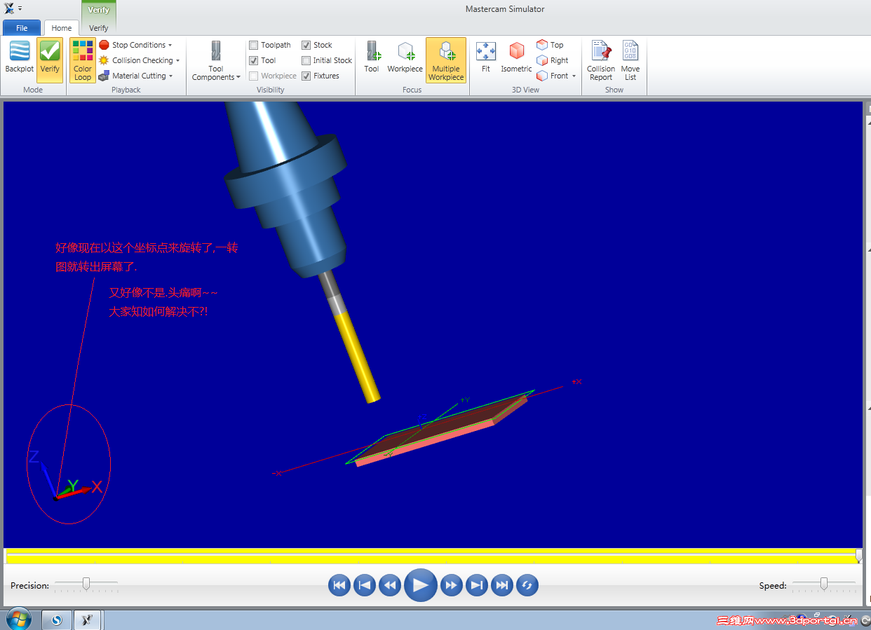

昨晚组装了一台2750元的AMD 4核新电脑。为何Mastercam X7SP2模拟实体加工时,中键旋转,轻转动一下图就不见了。就是说旋转点不是窗口中心的。
; c) K) A( g8 Y在工厂我用的电脑,Mastercam X7SP2不会这样?这是何解?
& l# z2 w, w" H2 i% KMastercam X6mu3转动没有这种现象!!

3 p# d4 a# s; h+ M4 c1 W9 {7 @哎,不知为何只要不全屏,就正常的.
发表于 2013-8-14 21:41:21 | 显示全部楼层 来自: 中国天津
是不是电脑驱动问题,更新一下驱动试试看

有空试下.可能显卡之过.只要不是全屏就没事.别的软件没这回事的.

6 I' i  P- h" C* J! C/ y3 f! y% }感谢,真的显卡驱动更新一下!!就OK了!!
