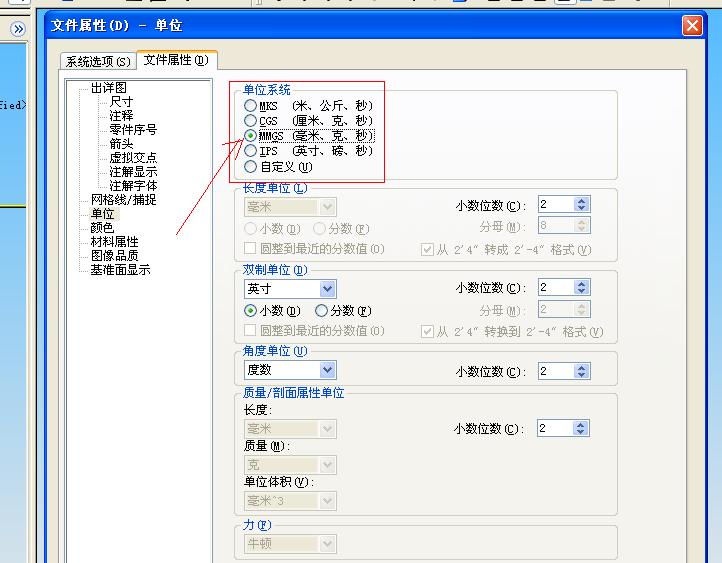

请教哪位老师!如何把SW的零件图中的英寸标注尺寸# }% w% z& b$ E9 V; t1 n7 f4 `
改为单位为毫米(mm)的标注尺寸,多谢指教!3 s& [- o# S; x& E* J

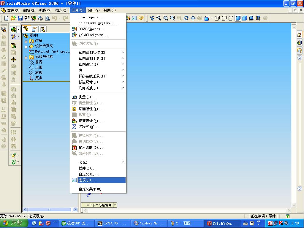

在你的这个文件里面的工具下的选项里的单位设置
发表于 2006-8-31 08:53:22 | 显示全部楼层 来自: 中国上海
下拉菜蛋--工具--选象--文件属性--MMGS(毫米、克、秒)   也可以自己定义

多谢指导
多谢指导.我不忘了选项的强大功能了!多谢大家
